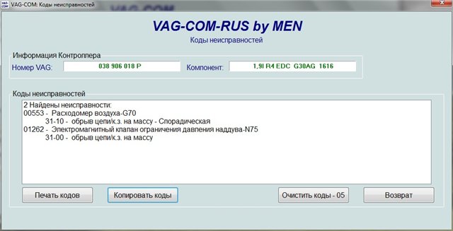

    привет всем.такая проблема-вчера попробовал приметь дмрв от ваза.т.к.у меня стоит дмрв не от моей серии(по вину)заменить на родной пока не получается потому что не знаю какие провода куда вставлять(тему про это создавал но ответа не получил).ну так вот и при вчерашнем ремонте на морозе-20 фишка дмрв зазвалилась.и я так думаю что проводки между собой не надолго замкнулис поставил обратно дмрв который был(каждый усик заизолировал и натянул на контакты)теперь машина не тянет совсем.при подключении вагком в третьей группе показывает актульно 550.и при нажатии на педаль газа не реагирует(как будто дмрв вообще нет.)и вылезла ошибка клапана n-75.
    подскажите пожалуйста как найти обрыв.от куда начинать копать.или как то это можно это прозвонить?.или это сам клапан накрылся.в поиске полазил ни чего не нашел.нашел тему за2006г.-о том как проверить н-75.но фото там наверное уже удалены.не выбрасывайте пожалуйста в мусорку мое сообщение.помогите.спасибо

    эти устройства напрямую работают с мозгами машины - думаю если и есть чтото то смотреть надо там (может транзистор какой выходной спалился)
    и тебе надо проверять не на глаз, а с тестером и дмрв и н75 - напряжение и тп.

    Предохран спалил, наверно. На пине 2 G70 и 1-ом N75 должно быть +12 n75-g70.pdf

    а по этой схеме нет предохранителей - прямо на мозги все завязано.

    там редко бывает - вылетают выходные каскады.
    по N75 тут на форуме как то был топик - не работал. дошли до того что пришлось паять мозги и все стало гуд.

    сейчас замерил напряжение на проводе к н-75(как по книге)при включенном зажигании -12вольт есть.замерил сопротивление на клапане-18А.вроде так и должно быть.куда дальше лезть?а что это за выходные каскады.?и еще вопросик-а система проводки этих датчиков примерно одинаковая что у дизеля что у бенза?просто по дизелям особо диагностов незнаю.или можно ехать к любому электрику?посоветуйте пожалуйста что делать.машина 60км.еле набирает,а ездить нужно постоянно

    ну тогда если 12 вольт есть? что конечно может быть и не так, если учесть что омы у нас стали амперами - то может быть просто реально совпало и клапан накрылся.
    или когда копался там - дырку где сделал. надо проверить шланги. ну и при неработающем н75 машина будет ехать больше 60 только очень долго разгонятся.

    вроде в клапане должно быть от 14 до 20 ООООММММ илиэто не показатель?дырки точно не делал
    сейчас где то вычитал что работу клапана можно проверить вагкомом.(щелкает или не щелкает)может кто подскажет как это сделать или ссылка есть
