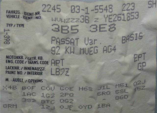

    Народ, а подскажите - какие буквы на АКПП у меня могут быть? VIN шоле сказать? В багажнике на наклейке указано?
    на наклейке указано, помню, двигатель был АРТ, а коробка ЕРТ
