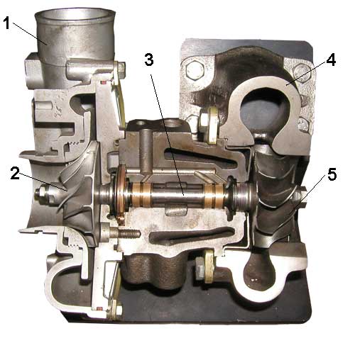

    Цитата Сообщение от Roma B5 Посмотреть сообщение
    мне кажется трещины в ней вот и все проблемы
    О как... трещины в чугунной части не такая уж и редкость, но чтоб оттуда дымила... по идее, дымить-то нечему, если двиг в норме.
    ну там в корпусе и масло есть и антифриз, ничего не удивительно если трещина между масляным каналом и части где выхлоп. а то что дымит еще и снаружи это если еще одна трещина и выхлопные газы просачиваются в добавок
    Roma B5, ты представляешь, как там все устроено?
    турба у тебя конченная... или ты неправильно рассказываешь
    из трещины в чугунке еще может поддымливать, согласен, но такая дыра там должна быть... фотку можешь сделать?
    еслиб знал не спрашивал, я незнаю про что думать уже
    ну тогда скидывать турбу и проверять что с ней - если всерьез предполагаешь, что трещина в средней части, где масло- и ОЖ-каналы... но дымить из-за этого из ВЫХЛОПНОЙ трубы не должно, будет сочиться/сгорать в моторной отсеке... так мне думается
