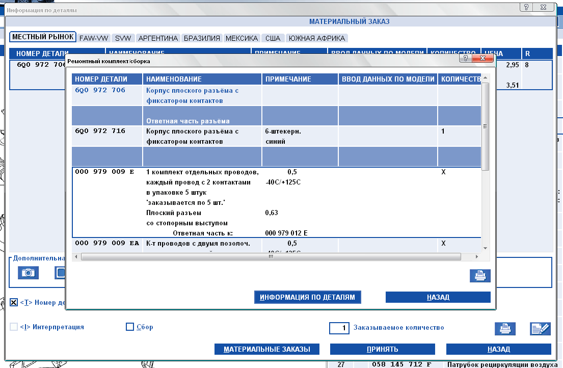

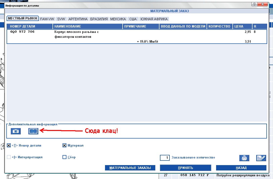

Привет!В этке ищешь фишку, потом тыкаешь на эту кнопку:
И видишь полный список вариантов:
Потому что разъем один, а вот провода могут идти разные по толщине.
