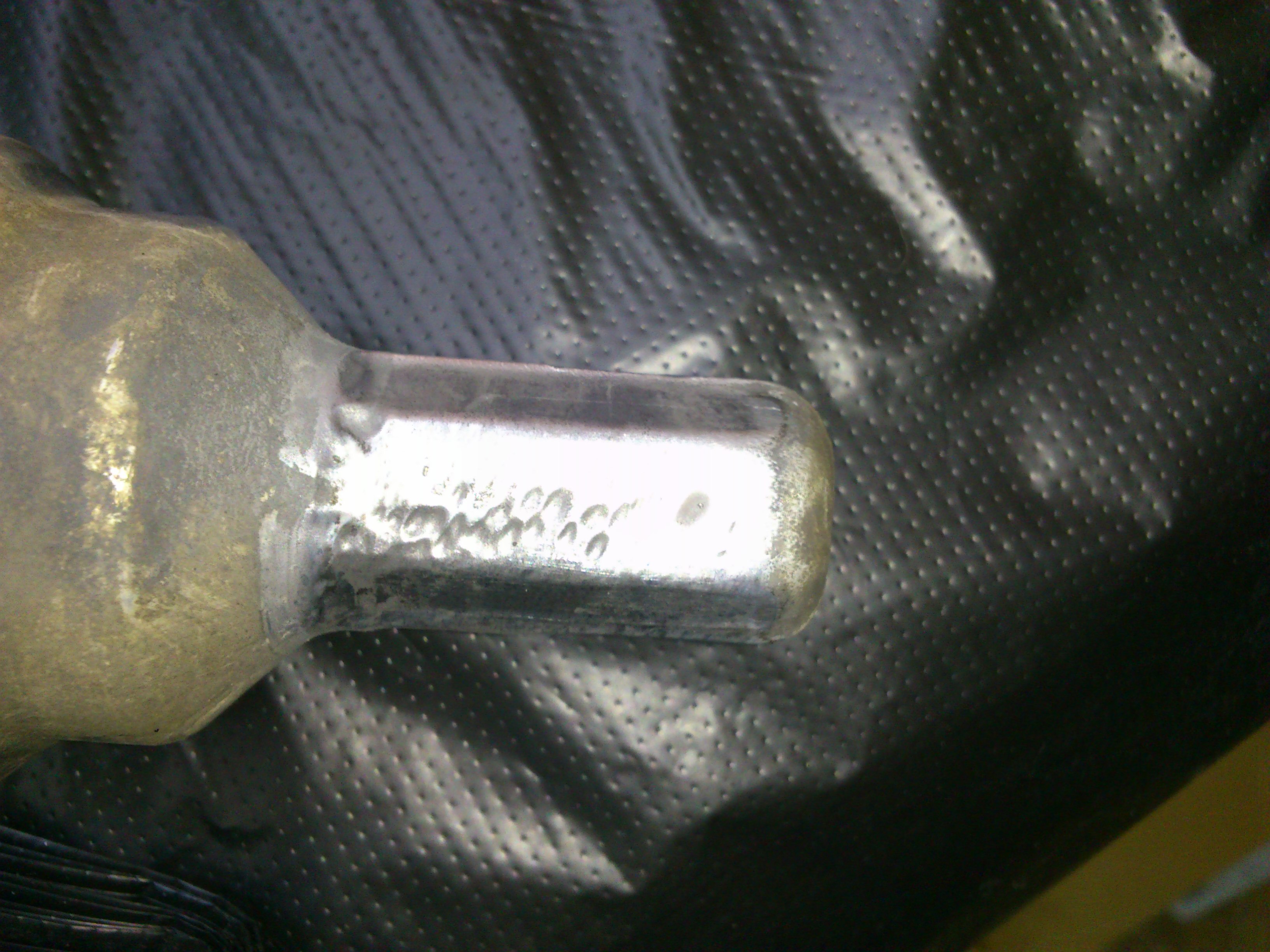

    разве что он ржавеет наверное...
    на наш век всяко хватит, ведь у большенства авто они именно такие
    Цитата Сообщение от bobz Посмотреть сообщение
    к тому же рычаг от оллроуд- примерно такой же пасцат...
    не примерно, там по ходу подвеска на 5%-10% максимум по комплектующим отличается от обчного пассата
    Прекращай, я ж не в обиду написал.
    да и не обиделся, на обиженных это.. воду возят
    Ого, всего то
    дороги у нас мягко говоря...
    фотки как и обещал, посадочное под сайлент которое изнашивается, изнашивается конусом
    вот такой зазор получается, для того чтобы гремело хватает как выяснилось, причем это новый сайлентблок который проехал меньше 2тыс, сначала вроде плотно сидел...

    Как известно на передних алюминиевых рычагах, в месте посадки заднего сайлентблока, со временем появляется износ и замена сайлентблоков не всегда дает положительный результат или дает эффект не надолго(мой случай). Купить рычаг отдельно нельзя, только всборе с сайлетблоками, цена ниразу не гуманна...
    Как вариант замены это рычаги от Passat Alltrack, стоят они в 2, а может и больше раз дешевле, в отличае от родных они стальные, на этом разница закончилась...
    номерки:
    5N0407151 - левый
    5N0407152 - правый
    сами рычаги
    сравниваем, один в один
    как тут и было
    у меня разница в цене с "родными" за пару рычагов составила 10400р

    Вчера заехал посмотреть колодки и заодним как раз эти рычаги , так вот знакомый сервисмэн говорит что они на них наваривают аргоном что то там ну и вобщем всё встаёт с работои в 2600 рэ. договорился на след неделе их отремонтить.
    Такой ремонт может встать боком. Про упрочнение металлов что нибудь слышали? Знаете каким способом делался этот рычаг? Не думаю что там просто литьё без какой либо термообработки, а может и какого нибудь деформационного упрочнения. Бесконтрольный,не по технологии, нагрев и остывание детали ,в данном случае рычага подвески, уж точно дополнительной прочности не придадут. Какой может быть эффект от кустарного восстановления рычага подвески в целях экономии я думаю не надо рассказывать.
    +100, отломится гденибудь и будет экономия...
