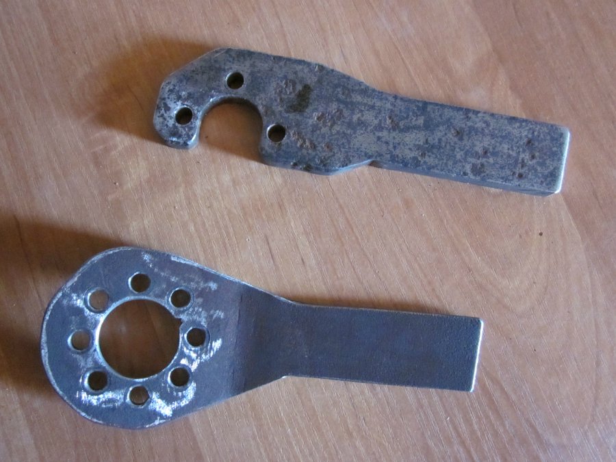

    Нужен ключ-фиксатор коленвала Примерно такой:
    Изготовить не трудно и в колхозных условиях...
    Приспособу эту болтами к шестерне прикручиваешь,наставляешь на эту приспособу трубу и упираешь в лонжерон или в товарища-помощника ... Тогда можно отворачивать центральный болт, крепящий шестерню к коленвалу
