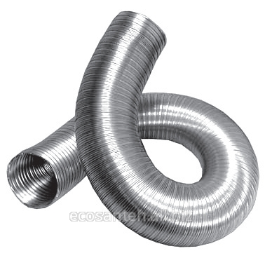

    Нужна гофра из алюминевой фольги. Для того, чтобы сделать броню шланга диаметром 20-25мм.
    Диаметром 25-30мм.
    Загвозда в том, что я нахожу только минимум 100мм. Это очень большой диаметр. Нужен именно 25-30мм
    Идея в том, чтобы взять 100мм гофру, разрезать и обмотать о шланге у меня есть, но хочется чтобы все было тютелька в тютельку

    Вентиляционных меньше 80мм не бывает.

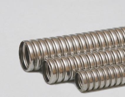

    Электромонтажные металлорукава только если типа таких:
    http://www.electro-mpo.ru/catalog-cgroupe48.html
    http://www.electro-mpo.ru/catalog-cgroupe1554.html
    Но они жесткие по сравнению с фольгой.

    Плохо гнутся? Внутри будет резиновый шланг.
    Плохо, что до +100...там часто будет такая температура.

    COOLLER, я думаю ниче ему не будет при +100 а гнется хуже чем вентиляционная, смотря какие изгибы наверно у тебя на шланге...

    Электрический все же слишком толстый будет, я помню как-то держал такой в руках. Блин, жаль вентиляционные минимум 80мм.

    Имею собствеенное производство вот таких вот воздуховодов.
    Ооо...а можно как-то сделать 25-30мм из фольги толстой?
    К сожалению нет, самый маленький диаметр 80.
    Маленькие диаметры это уже другое оборудование.
    Возьми лучше металлорукав для электрокабелей, такие диаметры точно есть.
