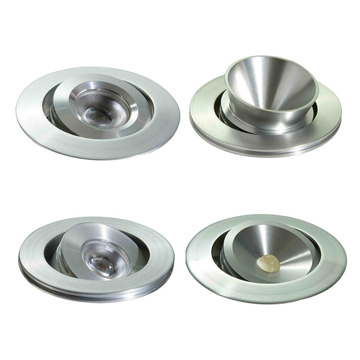

    Цитата Сообщение от иван Посмотреть сообщение
    Какие рекомендуете лампы?
    мне такого плана нравятся, но они направленно светят.
    и главное, чтоб без намёка на голубой оттенок.
    Если есть место и деньги на оплату коммунальных услуг, самое простое ставить накаливания. Хотя каждый фонарик светодиодный обойдётся рублей 500-1000 тоже не даром. Как раз за свет в коридоре можно на десять лет вперед заплатить.
