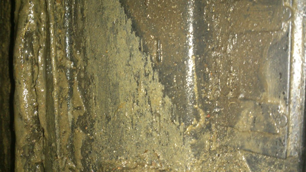

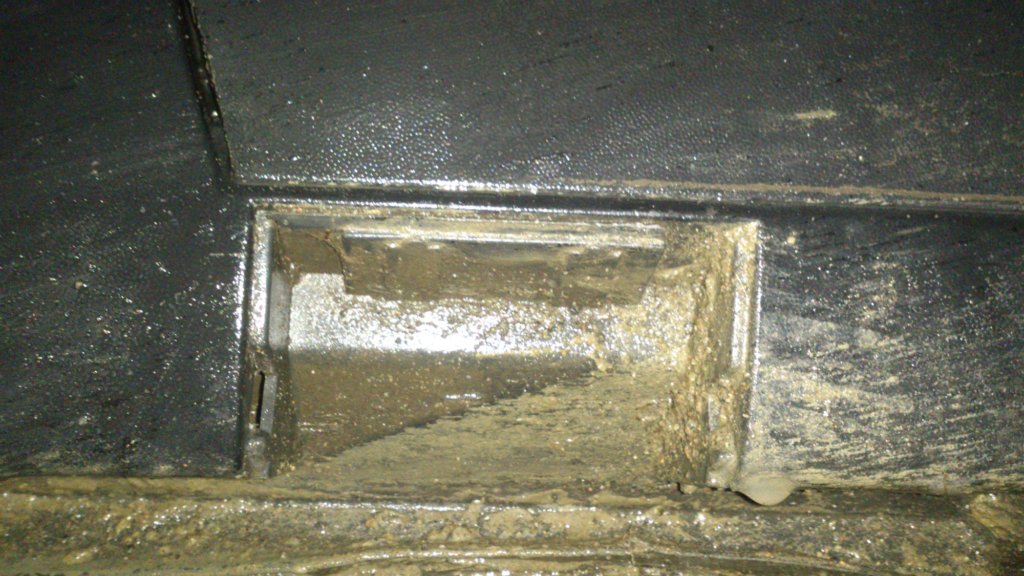

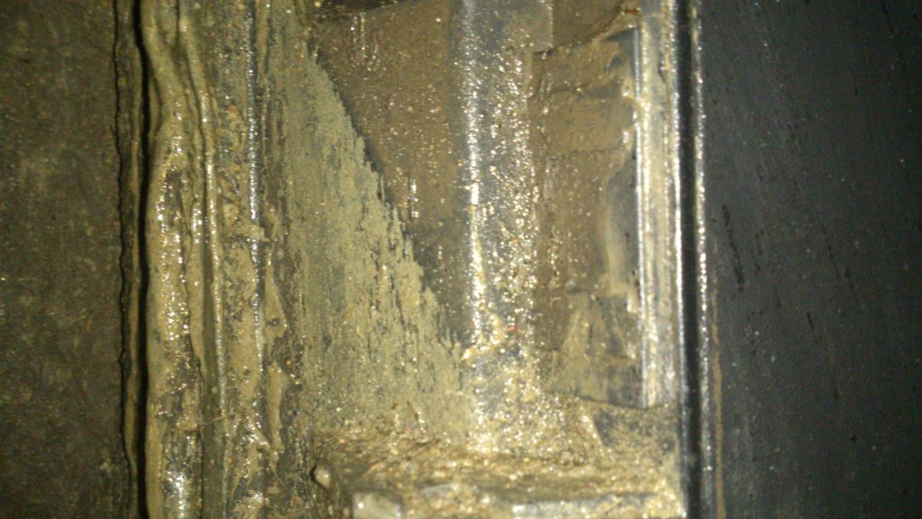

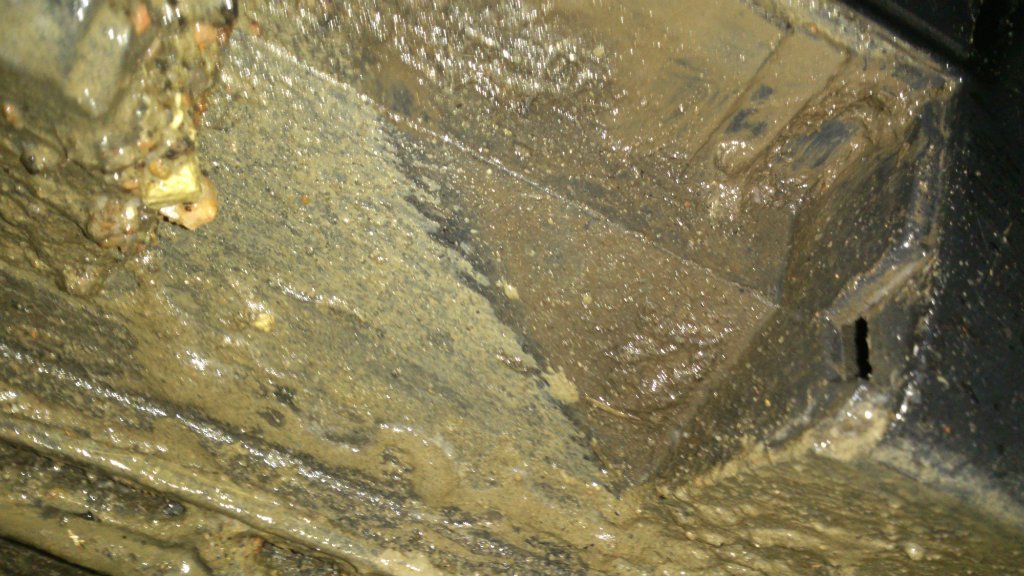

    тачан 04 года, сарай. всем известные пластиковые заглушки порогов (которые поддомкратные). вобщем - нет обеих. черт меня дернул полезть в эту нишу и посмотреть не разбиты ли пазы крепления этой заглушки....вобщем - нашел там металлическую пластину с профильными направляющими (фото), прикрепленную к верхней стенке выступа куда вставляется заглушка. чем прикреплена - хз никаких саморезов внешне нет. что смутило - на колхоз не очень похоже с другой стороны - на всех моих машинах в этом месте был пластиковый паз (типа "мама") куда вставлялись направляющие профили той самой пластиковой заглушки (за счет которых, в том числе, и держалась сама заглушка). Предыдущий хозяин манией "улучшайзинга" не страдал, в Германии так же не думаю что кто-то занимался таким порно.
    вопрос - это колхоз или штатное решение ? если штатное - то как тогда крепится заглушка кроме как фиксаторами в боковые пазы ниши порога ? если колхоз - то похоже придется менять пластиковый порог
    главное что - с обоих сторон такая хрень есть. номера заглушек и порогов на этот борт те же самые что и на машины 01-03 года. но - раньше я такого не видел (ли внимания не обращал).
    простите что грязные фоты мокрой ночью в полпервого на улице щелкал...

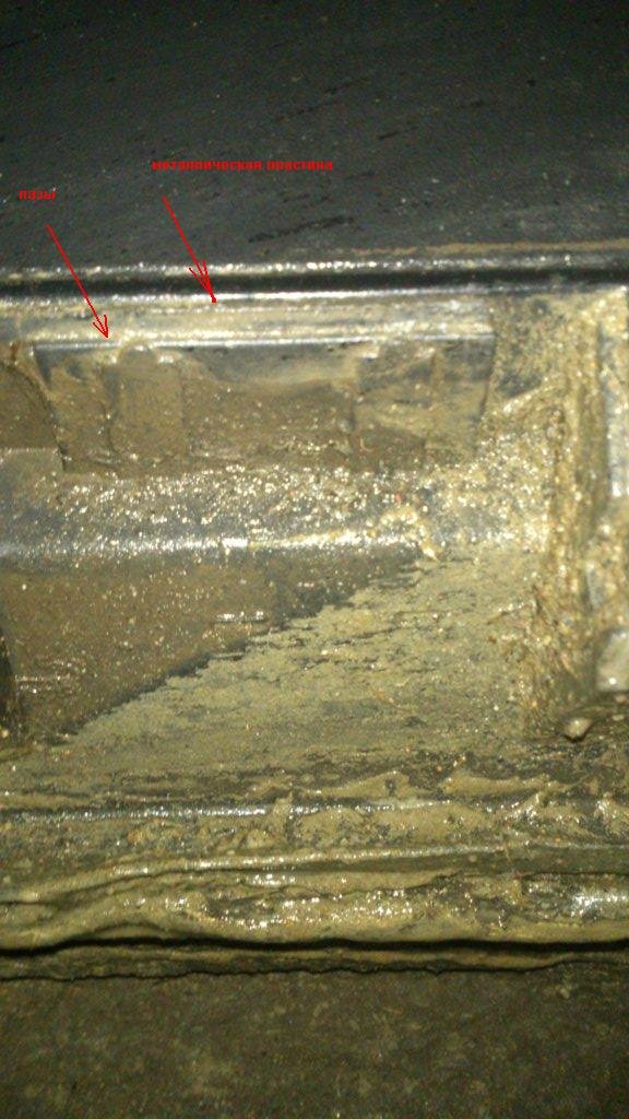

    ну вот собственно заклепок там и не нашел но - сидит практически намертво
    Цитата Сообщение от Kirich36 Посмотреть сообщение
    Там вверху зазор 1-2мм. должен быть куда всавляется заглушка.
    вот и у меня такие же воспоминания но - зазора там никакого нет...сидит вплотную.
    вот стрелками эту пластинку отметил:
    Цитата Сообщение от DEH81 Посмотреть сообщение
    у меня нету) может отвалились у меня просто?)
    да не, эта хрень не отвалится ну - значит похоже колхоз... (и сюда добрались даже ). один только смысл этого колхоза вижу - поддомкрачивать прямо за этот пятак...но - это же сколько ума надо было иметь что бы такое придумать

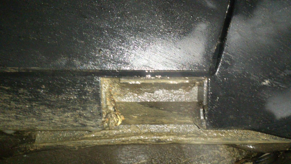

    У меня тоже такие же ниши с 2х сторон спереди, на колхоз не тянет. Хотя когда менял колеса, туда никто дамкрат не ставил. Может это какие нить редко функциональные ниши, а со временем заглушки просто потерялись по дороге...
