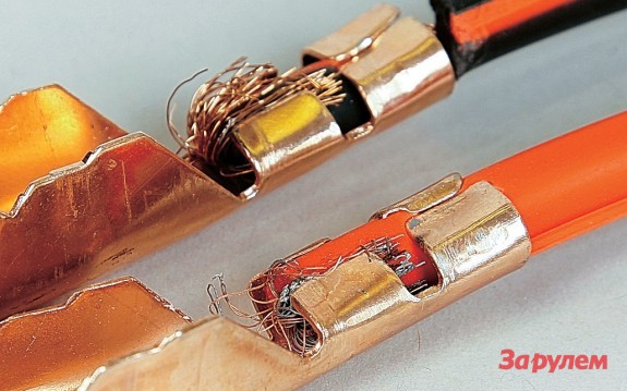

    Немудреное вроде бы изделие – пусковые провода. Всего-то и нужно: побольше меди, пластификатора в изоляцию и хорошо обжать. Ан нет – медь берегут, пластификатор экономят да и пресс не усердствует. В итоге, как убедился автор, из восьми купленных изделий годными оказались лишь… два.
    Пример бездарного обжима: провода при нагреве изменили цвет на серый.

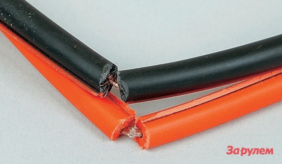

    Последствия нехватки пластификатора: изоляция лопнула на морозе.
    Самое печальное – экономия на меди. Заниженное сечение жилы привело к большим потерям напряжения. Слишком большим, чтобы остатков хватило стартеру. И это – в шести случаях! Поэтому сделать «выбор ЗР» было несложно. А размещены наши претенденты в алфавитном порядке. Дело в том, что их цена колеблется вокруг 300–400 рублей в небольших пределах, что не может служить реальным критерием при покупке. К тому же ценники сильно зависят от аппетита розничной точки.

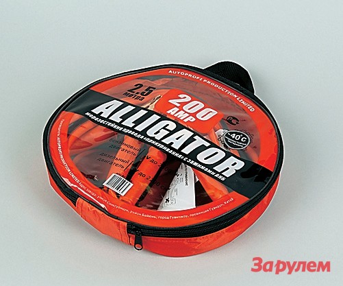

    Autoprofi ALLIGATOR ВС-200
    Происхождение Китай
    Длина 2,5 м
    Китайский «Аллигатор» сгорел на первой же секунде теста: был контакт – и нет контакта! Но в замороженном состоянии его безжизненное тело сохранило исходную мягкость. Значит просто не хватило сил на обжатие провода в зажиме.

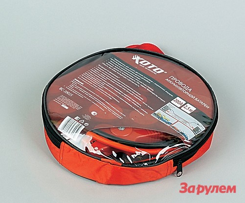

    КОТО ВС-20025
    Происхождение Китай
    Длина 2,5 м
    Ничего хорошего, разве что сумка есть (как и у остальных, впрочем). На проводе без всякой пользы теряется 4,3 В, а при –35 ºС изоляция окончательно задубела и треснула. Ну так ведь ничего и не гарантируют. Этим и ему подобными проводами можно пользоваться, если батарея еще берет заряд.

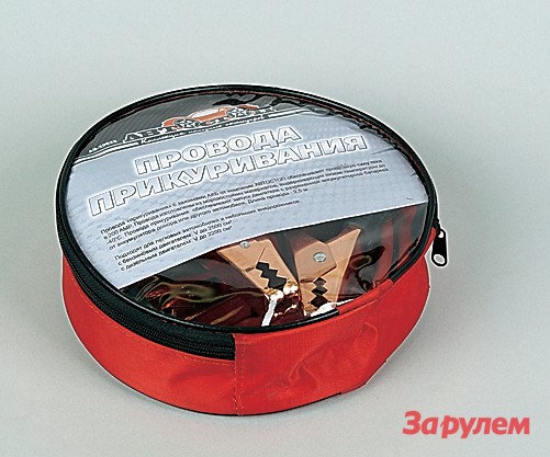

    «АВТОСТОП АВ-20025»
    Происхождение Китай
    Длина 2,5 м
    В этом комплекте подвели «крокодилы»: они к 11-й секунде раскалились до невозможности удержать без перчаток. Возможен даже ожог! Падение напряжения на проводе составило 4,2 В – много, увы. Стартеру может не хватить оставшихся вольтов. Обещанный год изделие продержится разве что в багажнике.

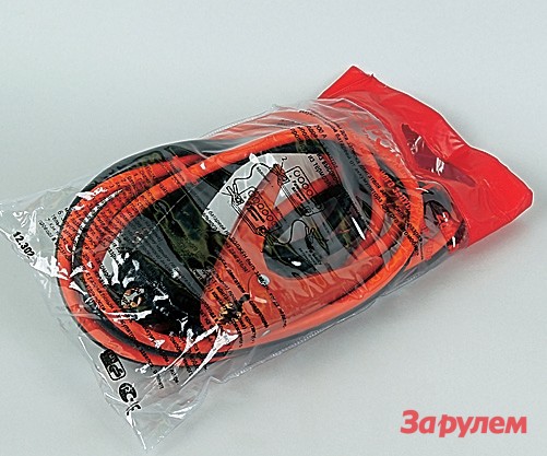

    «СОРОКИН 12.302»
    Выбор ЗР
    Происхождение не указано
    Длина 2,5 м
    Единственный комплект, не вызвавший нареканий: падение напряжения всего 1,1 В, при работе не разогревается, на лютом (–40 ºC) морозе провода сохраняют мягкость. Единственные – с мощными цельнометаллическими «крокодилами», у которых накладные медные губки. И чего изготовитель на гарантию поскупился.

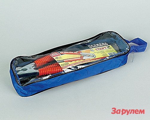

    «СТАРТ»
    Происхождение ООО «Измерит», Россия
    Длина 2 м
    Хилый металлический «крокодил» и тонкий провод сразу не вызвали доверия. И правильно: на 10-й секунде провода уже невозможно было удержать в руке, настолько они нагрелись. Еще бы, меди здесь так мало, что напряжение упало на 6,2 В. Что же останется стартеру?
