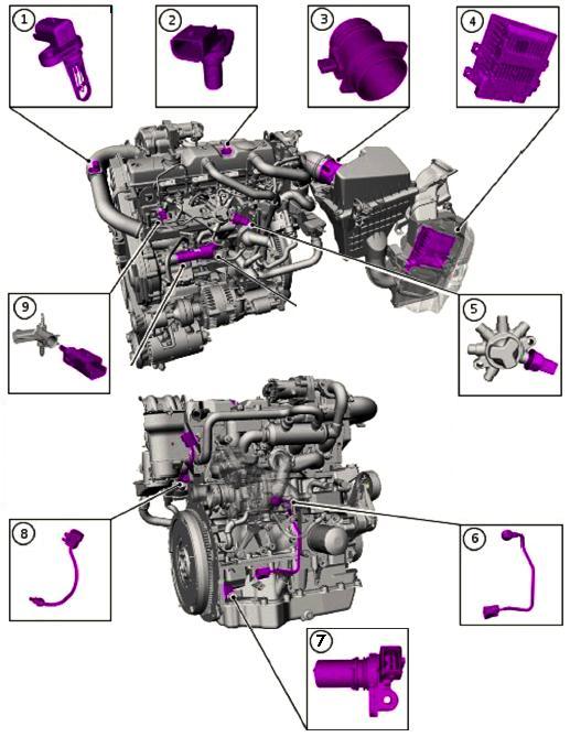

    2.0 TDCI. AKПП, 80 т км, лифт сиденья, парктроник, форсунка начала писаться, постоянно перегорают лампочки, коробка иногда при падении передачи толкается, сервис на форд вообще никакой.
  3. #23
    Коробас какой? Возможно, я знаю как это лечится
    6-ступенч. автомат. - AWF21
    Найди разъем датчика коленвала, отцепи, продуй/прочисти его и вставь обратно. Так что дело не в коробке.
    Если что, его даже поменять можно - стОит он тыщи полторы на твой мотор
    спасибо! Попробую найти сей датчик.
    Твой номер - 7
    Стало быть, датчик под левым подкрылком
