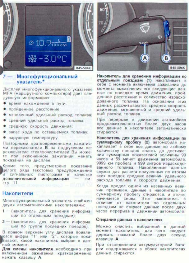

    А почему могут обнулятся показания БК? За ночь авто остывает, включаешь - бац, все обнулилось. В течение дня, пока теплая - все нормально, показания ненулевые...
    Какие показания обнуляются?
    Книги читай, все подробно описано через сколько времени и что обнуляется:
    http://carssoft.com/downloads.php?page=76

    Хуан Санчес, Да, так и должно быть.
    да все показания превращаются в черточки))) и средний расход и количество бензина в баке и т.д. такое ощущение, что аккумулятор на ночь выключается...))) раньше все показания сохранялись на том уровне, на каком остались с вечера...
    Yaroslav777, о, спасибо! давно искал...
    Цитата Сообщение от Хуан Санчес Посмотреть сообщение
    средний расход в момент троганья с места начинает показывать 99.9 л/100 проедешь метров 50, начинает медленно стремится к нулю
    боюсь предположить - когда зажигание включаешь, но не заводишь двигатель, показания на БК в виде черточек (нулевые то есть), так?
    В первой группе БК показания обнуляются через 2 часа в черточки. После начала движения черточки переходят в 99,9, а потом в течении нескольких километров к норме.
    Время не слетает?

    Цитата Сообщение от AWAS Посмотреть сообщение
    Время не слетает?
    Нет, время не слетает...
    AWAS, первая группа по БК, я так полагаю, суточные показания или показания за поездку? Ранее у меня были показания и первой и второй группы... Сейчас только первой... Какие показания во второй группе? Я тут подумал, что они могут считаться с момента выставления сервисного интервала обслуживания... Так ли это? Если нет, то откуда ноги растут?))
    Нет такой группы как "суточные", есть за "поездку". Смотри на дисплее цифру 1 или 2.
    Накопленные с момента сброса вручную или по достижению крайних значений.
    Нет, связи нет.
