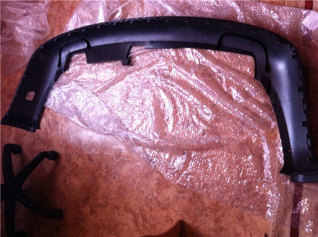

    Привет.Где-то на сайте читал, что в наших бемперах уже есть разметки под вырезы для установки насадок, так как якобы на всех седанах стоят как на W8 только не вырезаны.Так, что посмотри, мне кажется проще снять и аккуратно по контуру обрезать и будет тебе счастье

    парни падайти под авто и смотрите там есть выемки!!!всё поймёте на месте,никакой юбки от w8 не надо

    Я делал разводку на 2 стороны, Demid еще делал
    Юбка от W8 слегка отличается от обычной
    Но на обычной действительно есть разметка под вырез с правой стороны
    с левой имеется?

    Цитата Сообщение от /loxmatblй Посмотреть сообщение
    с левой имеется?
    И с левой и с правой
    Как владелец юбки от W8 - подтверждаю отличия не существенные

    Donis, т.е. при ровных руках можно аккуратно вырезать два отверстия которые уже намечены и будет счастье?

    Если я не ошибаюсь, с обратной стороны задней юбки , есть даже линия по которой вырезать. Ну типа трафарета, глянь!
    именно так
    Вот фото стандартной юбки.
    Видны отметки.
    Она же уже с вырезами:

    Тут и добавить не чего FateSpb все наглядно продемонстрировал.
