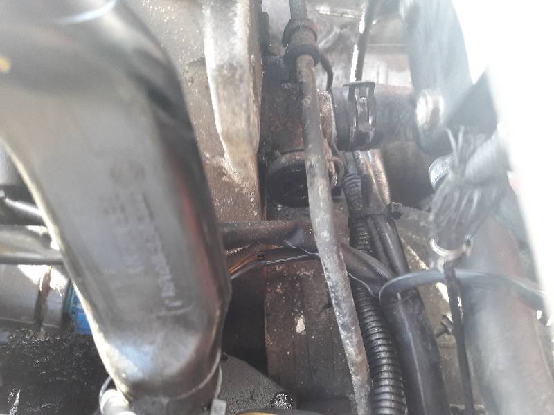

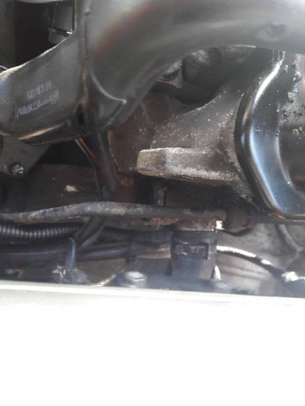

    Помогите кто разобраться. Пасат 5. Двигатель AFN. Лопнул патрубок отопителя. Который без вентиляционной отверстия в месте крепления двигателя. При покупке нового возникли проблемы. У меня стоял без быстросъема. Просто зажат хомутом. В магазинах говорят что таких нет. Есть только га быстросъемах. Может у кого были подобные вопросы? Неужели придется колхозить?
    Колхоз у тебя уже был. Ищи на разборках трубу что от помпы до этого шланга идет и ставь все как положено. Колечко что на трубе в блок вставляется новое возьми.
    Патрубок надевается в двигатель. О какой трубке речь???чет не вижу трубы

    pavlik612,
    Зарегистрируйся на этом сайте. Очень полезно для подбора запчастей.
    После 10 сообщений оформи подпись на форуме.
    Твой патрубок 8D0 819 371 B в экзисте стоит минимум 3500 р.
    Хороший стимул задуматься о разборке или запчастях от газели или другом колхозе.
    О разных шлангах говорим.Конкретней надо ставить вопрос.
    Зачем покупать то что может выйти из строя в любой момент. И цены наших разборок иногда почти дороже нового
    Ну если я правильно понимаю то патрубок с вентиляционным отверстием это выходной то тот который нужен входной. Вчера посмотрел у соседа в альхамбре там тоже мотор 1.9 правда 90 кобыл. Тоже такие патрубки. Без быстросъема. А такой патрубок предложили в магазине привезти с Москвы оригинальный за 35 у.е. как то дороговато для патрубка. Видимо придется "колхозить"
