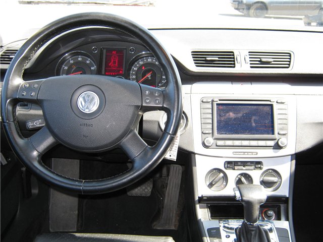

    Всем привет. Народ подскажите как пользоваться бк,че нажимать,экран большой,а как смотреть не пойму,постоянно пишет тока время в пути.
    БЭШЕСТОЙ кожанный америкашка 2.0BPY 200
    38,764
    если есть мультируль на клавиши вверх-вниз на нем справа.
    если нет - на торце переключателя дворников

    Мультируль есть,но он не реагирует ни на что,а кнопки с торца нет.

    Сфотай приборку с рулем?

    думаю что если у него америкос и большой БК, то уже не база и соотв установлен мульти руль. правая сторона отвечает за упрвление БК
    верхн левая кнопка переключение меню, кнопка OK вход в подменю или подтверждение ,стрелка вверх,вниз ссотв пролистывание пунктов. для выхода из меню илил нажимаем верхн левую кноку илил выход выбираем и OK/ в мануале все расписано на руск языке подробно что за что отвечает

    Все один в один как на фотке. Походу мой руль не фурычит,потому что на нем даже подсветка не работает.
    не Андрюх подсветка на кнопках должна быть, тогда смотри все ли шлейфы целы??? могеш приехать в субботу на встречу, я шнурок притащу ошибки посмотрим.
    смотри шлейф

    на Б5 подсветка мультируля отключается кнопкой под левым блоком кнопок (под мультирулем получается)

    в Б6 она не отключается, в лучшем случае приглушишь свет приборки и остального но вообще все не отключишь!
