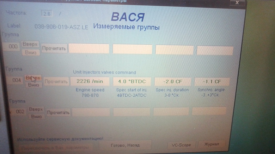

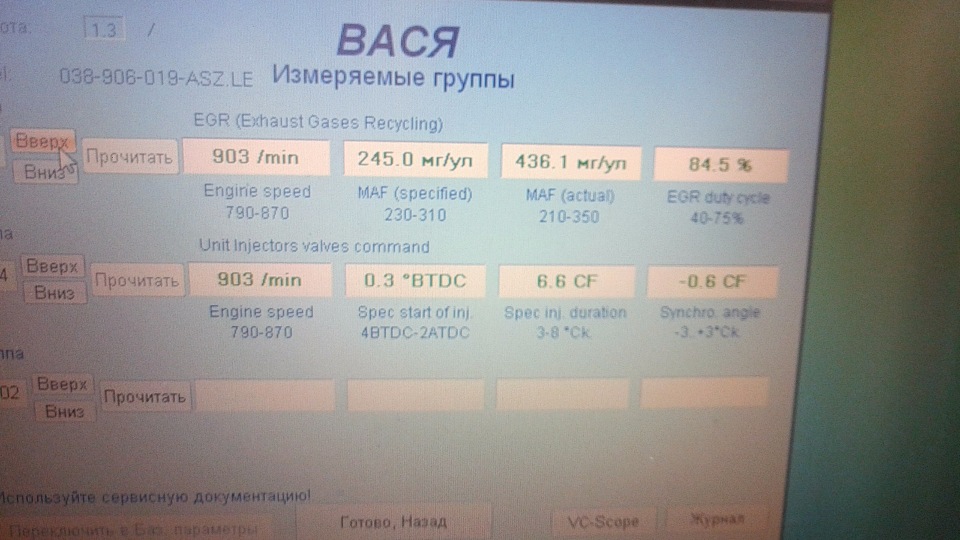

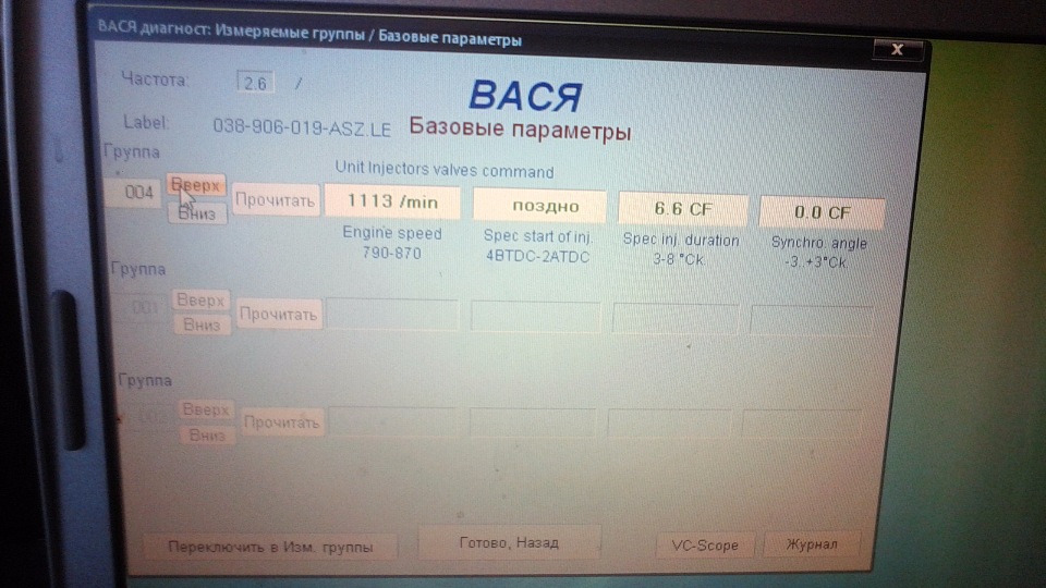

    Добрый день! Подскажите плиз. Вроде как расход великоват. На х.х. 0,9-0,8 л/ч. Тянет вроде нормально, только не прогревается без эбера. Вообще. Термостат поменял, как оказалось хороший на новый. Даже со старым вроде теплее было. На ходу не более 70С без догревателя. Остановишься, падает до 50 почти сразу при температуре на улице -6-8С
    Дизель для меня зверь новый, куда смотреть не знаю. На первом фото температура с работающим догревателем катал по городу минут 20-30
    угол синхронизации вроде правильный
    расход соляры в смешанном цикле 12л/100 км не дофига ли ? и на хх мне вроде говорили должно быть 0,6л/ч

    Котяра, хоть ты и про Б5 для зимы норм расход на хх, форсунки тоже как новые(13группа)
    Он меняется как-то между заглушенным и запущенным мотором? При прогазовке?
    Постоянный ноль означает, что угол за пределами диапазона (-6..+6), и ЭБУ его просто "не видит".

    madgnu,
    да, меняется. На хх 0,0 при при перегазовке показания меняются.
