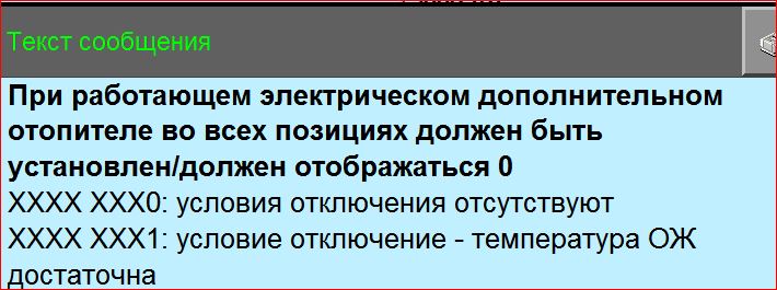

    У меня везде нули. И во втором и в 3м окне. И там говорится что-то про охлаждайки вроде преподогрев. Я про отопление салона дополнительное.
    Это оно и есть! Про подогрев ОЖ - это просто ошибка. Там же написаны номера реле J360, J359 - а это реле эл.фена!
    016-2
    016-3

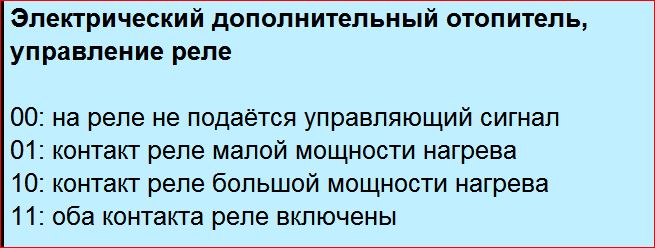

    На реле не подается управляющий сигнал. Хмммм. Интересненько. Правда машина была уже не холодная. Градусов 55 ОЖ. Надо будет глянуть на холодной. Спасибо еще раз.

    Цитата Сообщение от kazbich2004 Посмотреть сообщение
    Канал 016 -3
    00 -выключен
    01 - первый уровень
    10 - второй уровень
    11 - 1+2
    1-я ступень один элемент 330 Вт
    2-я ступень два других элемента 660ВТ
    3-я ступень это все три вместе 1КВт
    016-2 причина не включения..
    т.е. может включен первый уровень или все три, жарче может греть?
    Возможны 3 варианта ! В зависимости от условий
