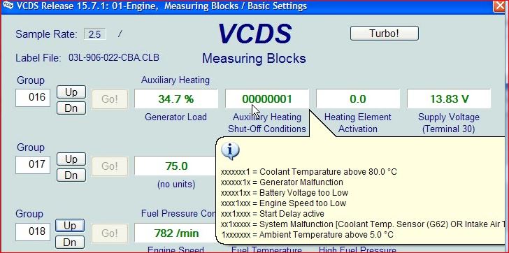

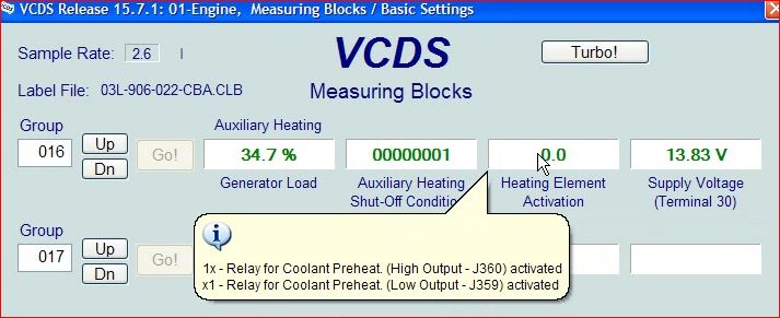

  19. #17439
    09.02.2016
    Московская обл. Одинцовский р-он
    65
    По умолчанию Клуб владельцев черных тракторных сараек (СВАВ, СВВВ, BMR ...) и сочувствующих !!! Треп технический и около ;)
    А можно как-то через васю посмотреть работает фен или нет ? Настройки какие. ? Включен выключен ?
    Passat b6 tdi variant 2009 cbbb
  20. #17440
    Phaeton Аватар для kazbich2004
    27.09.2006
    26 RUS
    3,457
    Получено: 265
    Отправлено: 33
    Канал 016 -3
    00 -выключен
    01 - первый уровень
    10 - второй уровень
    11 - 1+2
    1-я ступень один элемент 330 Вт
    2-я ступень два других элемента 660ВТ
    3-я ступень это все три вместе 1КВт
    016-2 причина не включения..
