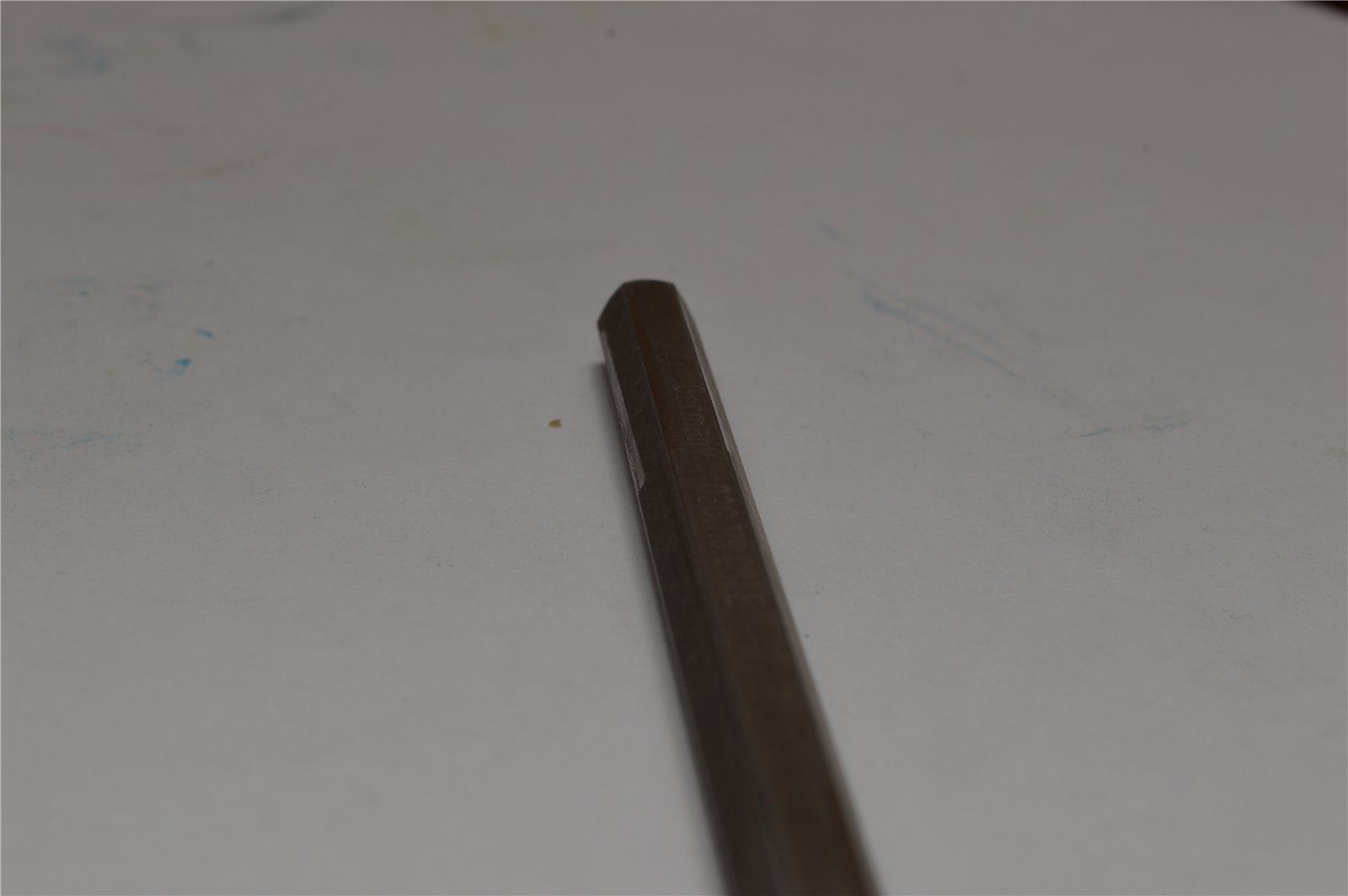

    поменял шестигранник маслонасоса после 131тыщи......не затягивайте с ним, рожден в рубашке
    На 170 где-то менял, он был как новый. Гораздо лучше твоего. Видимо моточасы все же решают.

    У отца CBAB 10 года, пробег уже 250 наверное. Шестигранник не поменян. Интересно кто на каком пробеге менял и в каком состоянии он был.

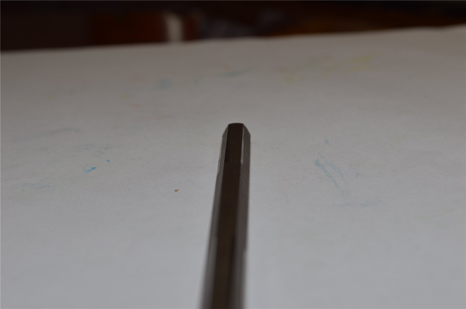

    У меня такой же двигатель и год, да и пробег примерно в том же диапазоне. В общем, достал шестигранник, он практически новый. Слегка полированные грани, геометрия не изменилась.

    Он не новый. Хорошо видны следы износа. Если его оставить, то он не отработает те же 250 т.км. Начавшийся износ поверхности, будет происходить более интенсивно. Раз уж он снят, лучше поменять.
  13. #17413
    Согласшусь с Володей.
