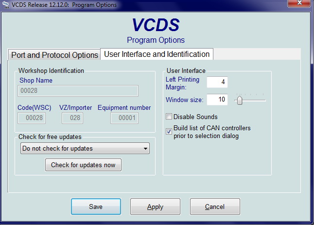

    Как в VCDS прописать Workshop? У меня поля серые, то есть писать нельзя туда.
    Проблема в том, что VCDS не меняет кодинг 09 блока - хочу вырубить омыватели.
    Вопрос - как быть?

    Вопрос - как быть?
    В папке с программой открыть блокнотом и поправить файл VD.CFG

    terco, а на какие цифры править?
  8. #16628
    13.01.2007
    11,812
    Получено: 238
    Отправлено: 60
    В принципе на любые, почему у тебя не даёт изменить кодировку я не знаю, у себя меняю без проблем
    Я себе прописал так:
    WSC=23623
    Geraet=104857
    IMP=028
    Shop=1048576
  9. #16629
    terco, спасибо! Попробую.
    Либо переставлять VCDS (при первом запуске после инсталляции выводится сообщение о необходимости задать значения.
    ), либо править vcds.cfg в каталоге с установленной прогой, что выше и посоветовали тебе.
    У меня там белые поля, с возможностью изменения... Может потому-что прога оригинальная от RossTech..
    Поля были белые, я туда вписал то, что на экране и все. Хотя вру, это прога от прошлой ОС. Я ее тупо скопировал и все. Не ставил с exe-шника.
    были тоже белые, ввел данные с примера terco, все!!! теперь серые без возможности изменения в окнах
    Ваняяяяяяяяяяяяяяяя!!!! ты так и не прокоментировал изменения в группах
    первые 2 фото спустя какое то время, вторые две - было первоначально как полез
