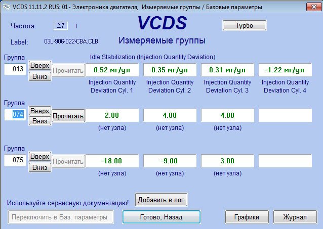

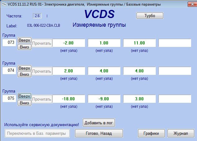

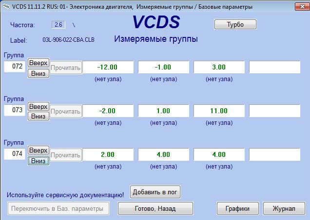

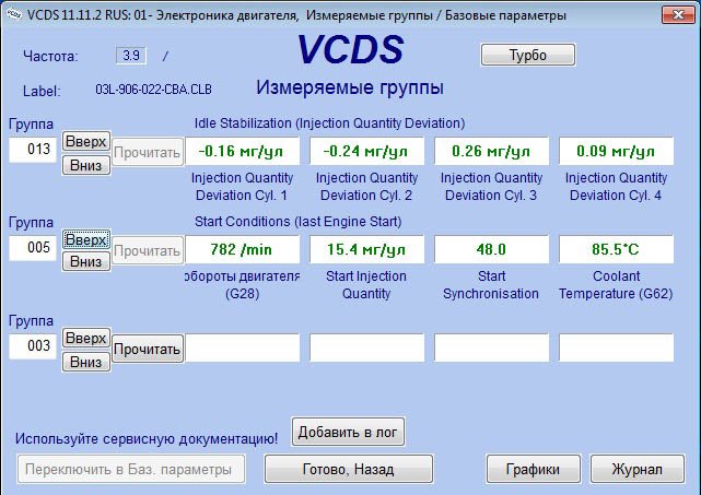

    Немного возобновлю тему про форсунки, только добрался до компа.
    Вот показания на холодном двигателе, за коном около нуля, после 2 минут работы:
    Вот показания при температуре 86 градусов:
    Показания 72-75
    Вот и думаю, смотреть на что-то или забить и ездить спокойно?))
  13. #16353
    На холодном вообще нет смысла смотреть 013. Только на прогретом, хорошо прогретом.
    Пока только 4-ый котел хуже всех, но еще норм.
  14. #16354
    Touareg Аватар для witnessx
    06.01.2008
    Москва ЮАО
    2,780
    Получено: 176
    Отправлено: 235
    COOLLER, Понял, спасибо. Просто на холодном немного потряхивает двигатель, идет небольшая непериодическая вибрация, причем это не маховик.
