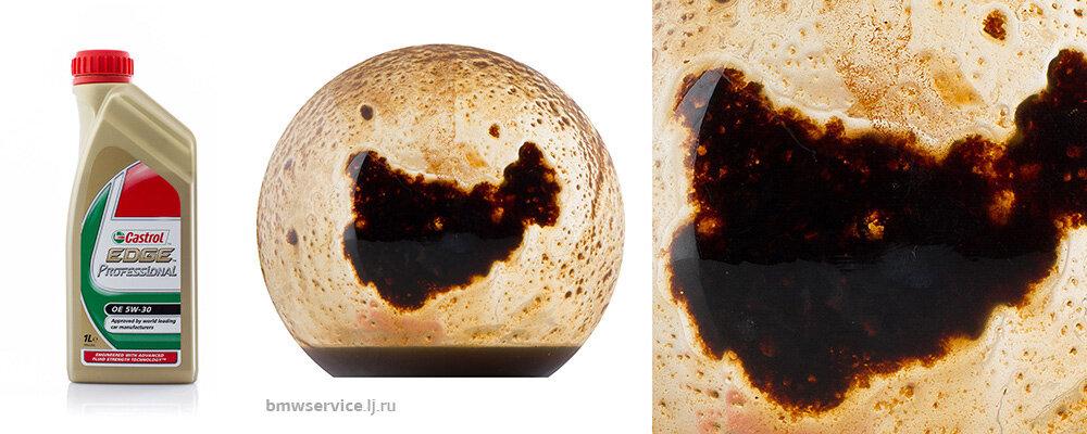

  16. #16336
    Britanets, ты не это масло заливаешь?
  17. #16337

    COOLLER, это! у него щас ребрэндинг произошел....
    откуда страшные фотки???? бээмвэ?
  18. #16338
    17.02.2009
    Россия, Москва ЮАО
    7,636
    Получено: 643
    Отправлено: 171
    А что за пятно на фотках?
