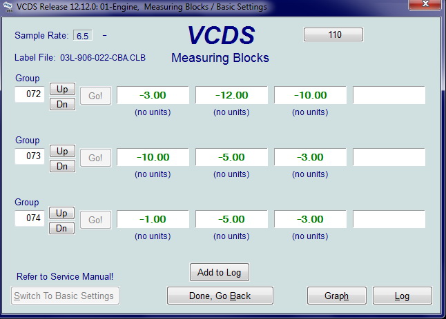

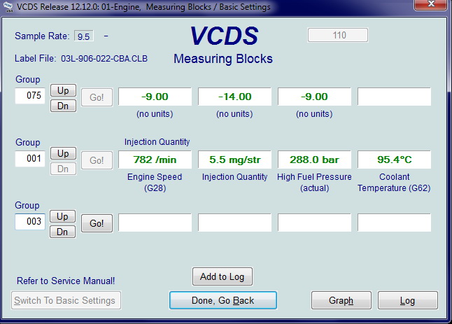

  16. #16296
    Интересная тема.
    Владельцы EDC17 CP14 CBAB/CBBB сделайте скрины 72, 73, 74 и 75, 13 групп в блоке мотора.
    Нужны данные для анализа кое-чего
    Кто в группе в Вацапе уже слышали

    Phaeton Аватар для kazbich2004
    27.09.2006
    26 RUS
    3,457
    Получено: 265
    Отправлено: 33
    Чего ?...
    Вот
    72
    73 74 75
    Название: 073 074 075.JPG
    B6 2009/Variant 2.0TDI CR CBAB, DSG6 Webasto-TTVevo / 2-я АКБ /ACC+FollowToStop+Front Assist /Nivomat/ Alcantara+Full Electro / / TPMS/Chip ZIPtuning-stage1+DPF off +EGR off
  19. #16299
    kazbich2004, хорошо в целом.
    У меня чуть хуже
    Ты вообще в курсе что это за группы? Это коррекции.
    Цитата Сообщение от SpitfireW12 Посмотреть сообщение
    да да, не забываем прогреть перед этим
    Обязательно
    kazbich2004, это не чего, а коррекции по давления. 300, 600, 1000 бар. В мс измерение. По форсункам коррекция. Начальная подача.
    1-ое окно до -45, второе -15 лимитировано. Третье не регламентируется TPI.
    В минус - перелив, плюс засранные форсунки. Говорят на EDC17 чаще минус.
    Интересно у кого как. Вообщем и целом у нас цифры отличные.
  20. #16300
    27.09.2006
    26 RUS
    3,457
    Получено: 265
    Отправлено: 33
    Вот что по этому поводу нашёл.
    72, 73, 74, 75 - Адаптация предварительного впрыска при разных давлениях в рампе (области низкого, среднего и высокого давлений)
    В режиме принудительного холостого хода в цилиндр специально для этого вычисления впрыскивается небольшое кол-во топлива.
    Это позволяет распознать (вычислить) увеличение от этого впрыска крутящего момента по сигналу датчика оборотов.
    Алгоритм адаптации определяет мельчайшие изменения и корректирует уже предварительный впрыск потом.
