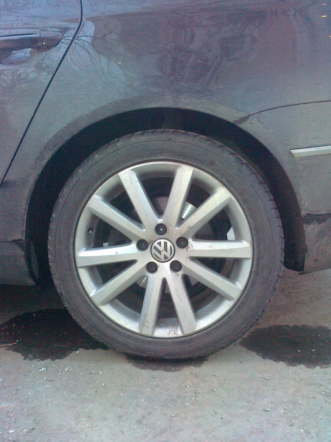

SpitfireW12, Вылет слишком большой. Если бы был 45 было бы все ОК.
Kimi, У меня спорт и перед и зад!

Бамбарбия Кергуду, обошлось в 9600, но они ниже евро на 30мм.
Kimi, ну у железки 42, у штатных 18ых 44, но тут http://www.b6club.ru/viewtopic.php?f=10&t=8004 , написано что 35-40 можно![]()

COOLLER, 9мм от штатного отличается... че делать то? можно как то задницу жестче сделать? амортизаторы могут эту проблему решить?![]()

Да мне хотя бы временноНе на зиме же кататься... Просто перед не просидает практически, а задница ходит конкретно... Думаю аморты по жестче воткнуть
или типо резину уже ставить?

у меня на прошлом пассате были Eibach, жопа как мячик прыгала на лежичих, снял, и поставил все штатное, но я думал что у меня пружины от старости уже просели..
А есть фотки как все получилось?
PS/ А по теме, вылет большой![]()

сороковой то кстати возможно и не будет цеплять, а так ты не единственный ))) моё ... https://passatworld.ru/showthread.ph...=1#post4033885
интересно зачем у меня Только зад ???![]()

boss181, во во. Мордаа задница прыгает
Вот фото, 4 колеса (штампа) в багажнике...
Kimi, как решил проблему?![]()

SpitfireW12, R line'а захотелось ?)
пока никак, я картошку не вожу, только воздух, поэтому у меня редко чиркает и то не сильно, если не портить диски то как вариант развалить на градус - полтора, или пробовать 225 ширину ...
может и из за того что у меня зад сток в спорт исполнении ...

Kimi, агаединственное что нашел нормальное, когда в Литве был.
Жаль ты далеко... У тебя чисто спорт подвеска? тогда у тебя на 15мм выше и поэтому меньше цепляет![]()

не закрадывалась мысль что это реплика Р лайна ??? в оригинале 44 вылет на них должен быть ...

Kimi, я в курсе. Но говорю же, был в литве 4 дня, без колес грех было уезжать...
boss181, Да вот я сам в ступоре... Может аморты уставшие?

Kimi, ну не по рублю, но подешевле все в сборе вышло![]()
Просто я был уверен что 35 вылет встанет без проблем
Нужна тачка Вано, ставим на него два колеса и едемсмотрим как чиркает на штатном Спорте.
Какие амортизаторы сзади на спорте? буду заказывать![]()

у меня такой выдает - 3C0513049BH PR - 1JC
перед у меня оказывается тоже спорт - 3C0413031N PR - G08
тогда получается будет тоже что и у меня, не критично когда даже втроем, до Питера гонял, за всю дорогу раза три - четыре слышал что чиркает, на резине не сказывается, но все равно что нибудь сделаю, может два диска прикуплю с другим вылетом назад![]()
Приезжай, только снимать и ставить бушь сам
Спортивные
Мое. 235 на 45, протектора 6.5мм у данного балона. Может немного машина стоит в наклонку. Но в баке 40л солярки, и нет запаски. Пустой багажник вообще.
