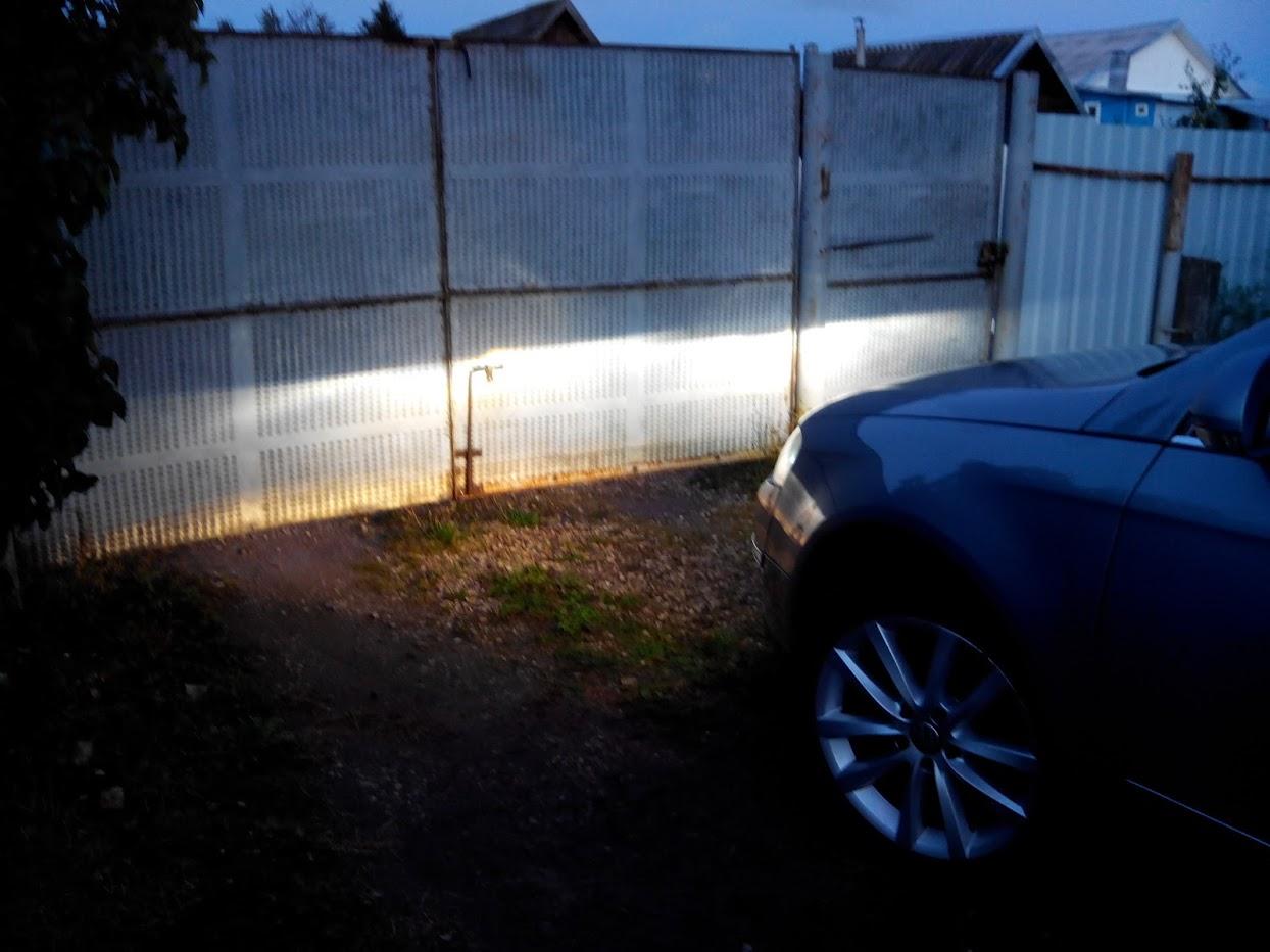

    Это походу дела, датчик температуры после Сажевого фильтра.
    не факт, у меня так же рисовало ошибку, но оказался верхний датчик, до сажевого фильтра, тут только методом подбора
    Цитата Сообщение от ChEkist Посмотреть сообщение
    А почему левая горит без всяких кондеров?
    у меня так же частенько бывает. Выхожу временно из ситуации - включаю птф, потом завожу авто - все разгорается и ошибок не пишет.
    Поменял много чего!
    Эмоции положитедьные от всего! Позже расскажу о всем!
    давай, Ваня, рассказывай

    точно точно, надо обманки ставить, при вкюченном зажигании все горит, а как заводишь не горит или стробоскопит, 100% надо обманки.
    или блок розжига надо на 50W брать.
    При выключенном зажигании все тоже самое(
    мне кажется где то утечка есть.
    Забал этот ксенон, обычные лампочки воткну!
    во во, я тоже так маялся, блоков 5 поменял, то горят то нет, в итоге плюнул поставил галоген, все равно они у меня в режиме дхо работают, ночью мне "штатного" ближнего хватает.. Теперь

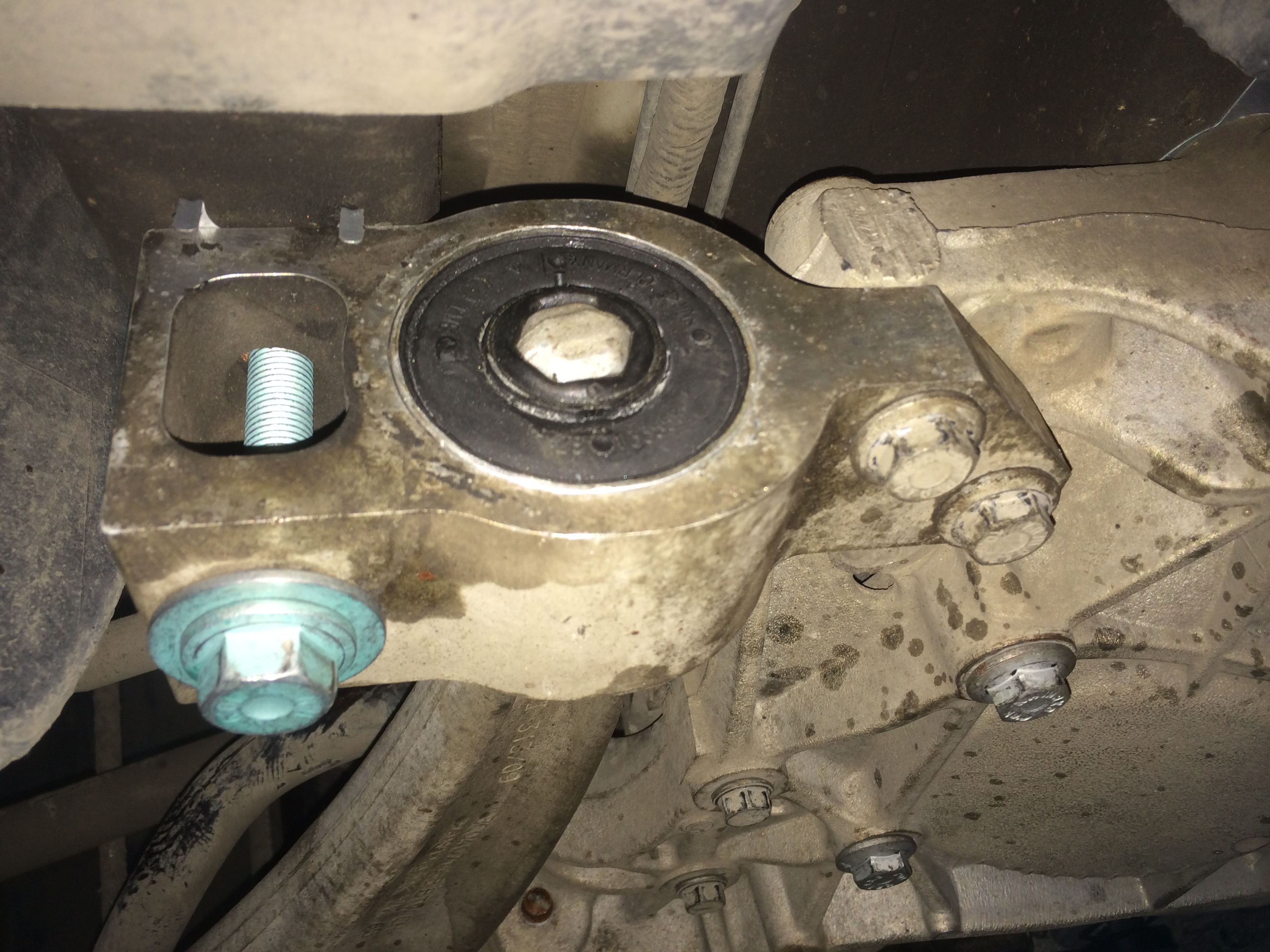

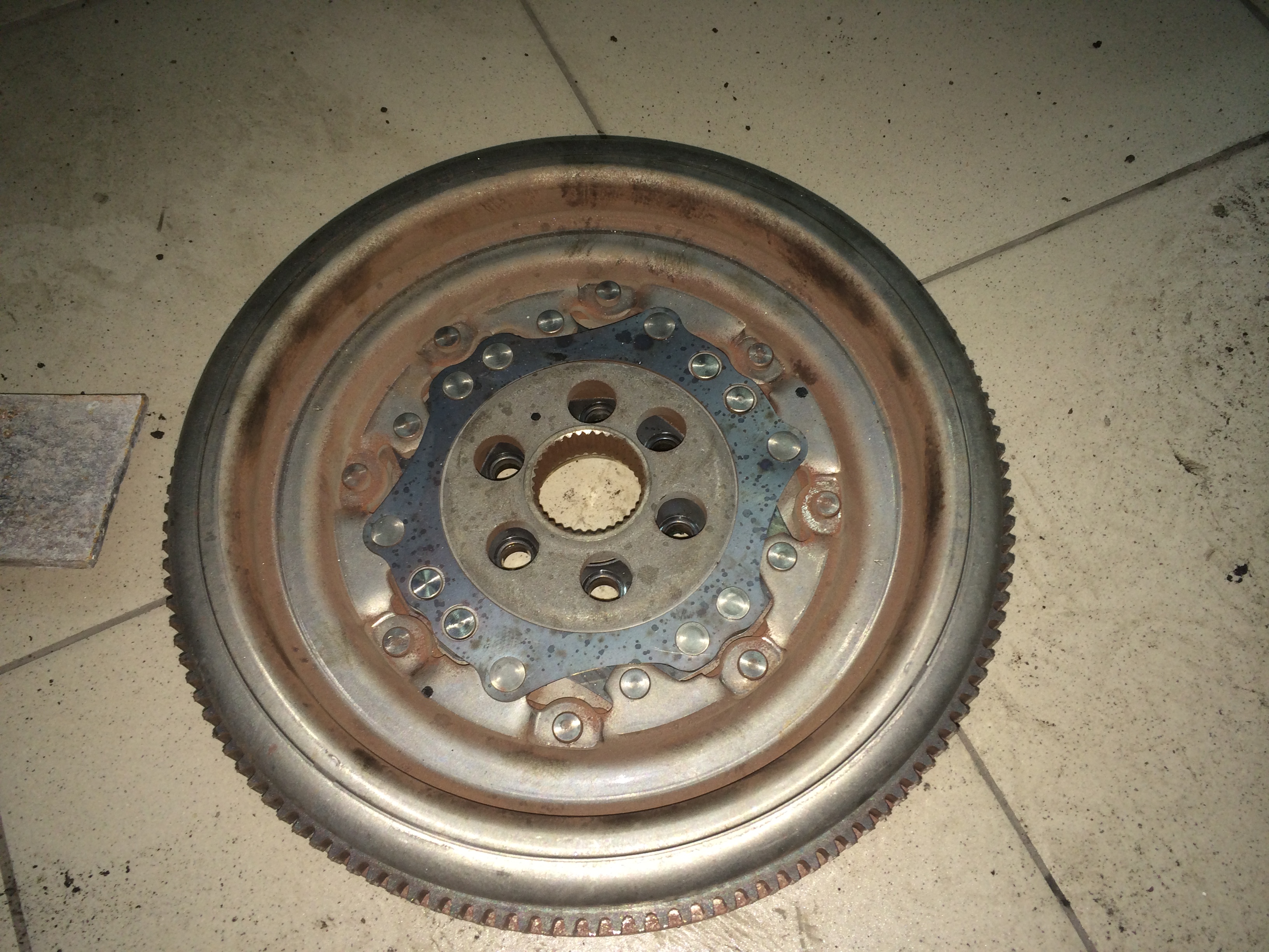

    Рассказываю.
    Ладьяку привет

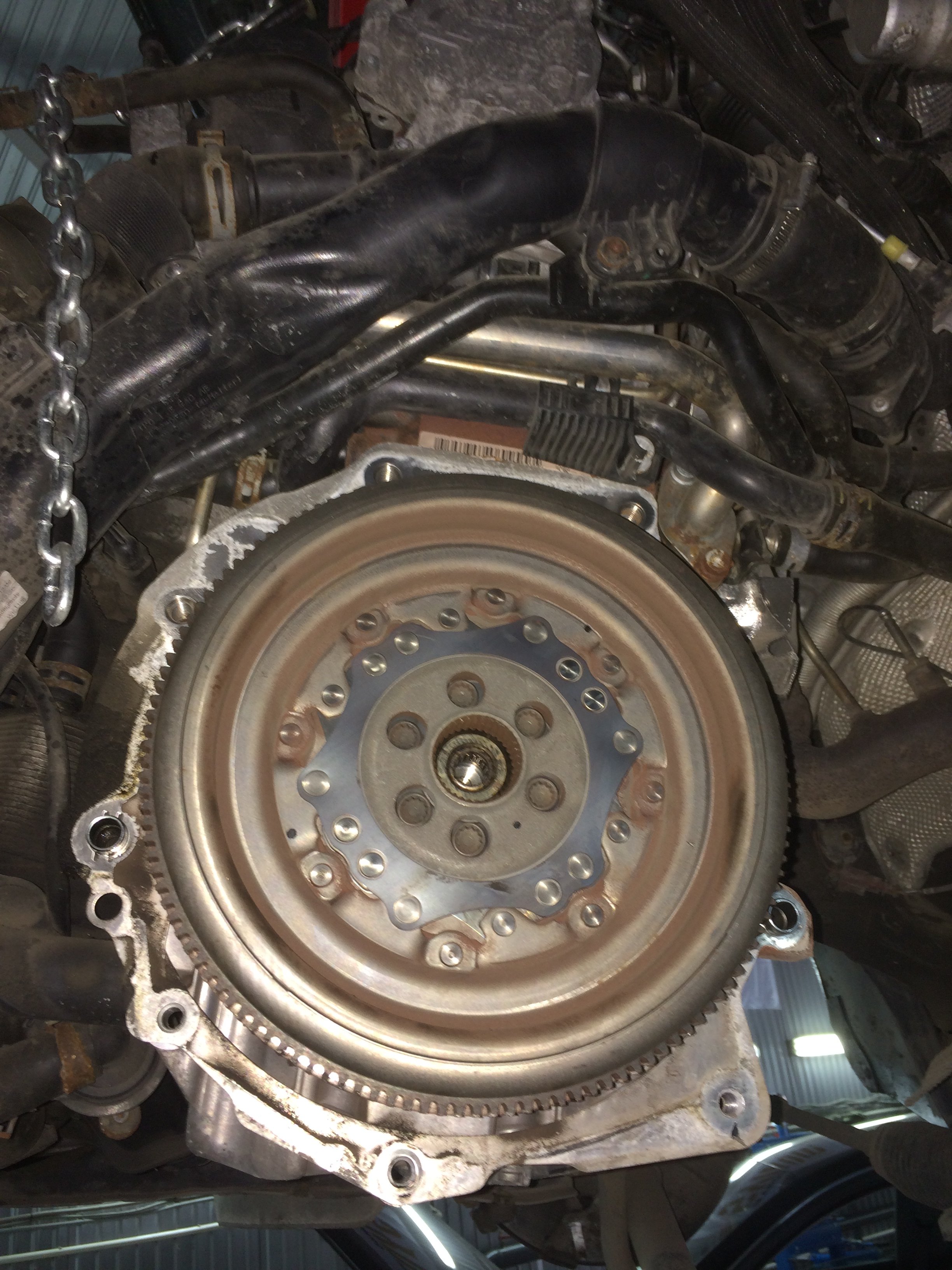

    Поехал менять значит маховик, маятниковую опору, сайленты от ТТ-РС и задние 2 сайленты в рычагах(ну эти были уже уставшие чутка).
    Сняли АКПП, маховик сняли
    Старый маховик был еще вполне гут. В том плане, что гремел только на холодном первые минуты полторы.
    После замены я абсолютно ничего не почувствовал в плане вибраций. Только в плане звука и уверенности, что он не расхерачит коробку
    Но когда поехал увидел интересную особенность. Раньше если ехать плавно и включить режим типтроника то плавали обороты, то есть нажимаю газ в пол и обороты чуть поднимаются на пол деления, отпускаю падают. Все говорят это мехатроник и сцепа. Нихрена подобного! На новом маховике нет такого! Значит проблем в нем!

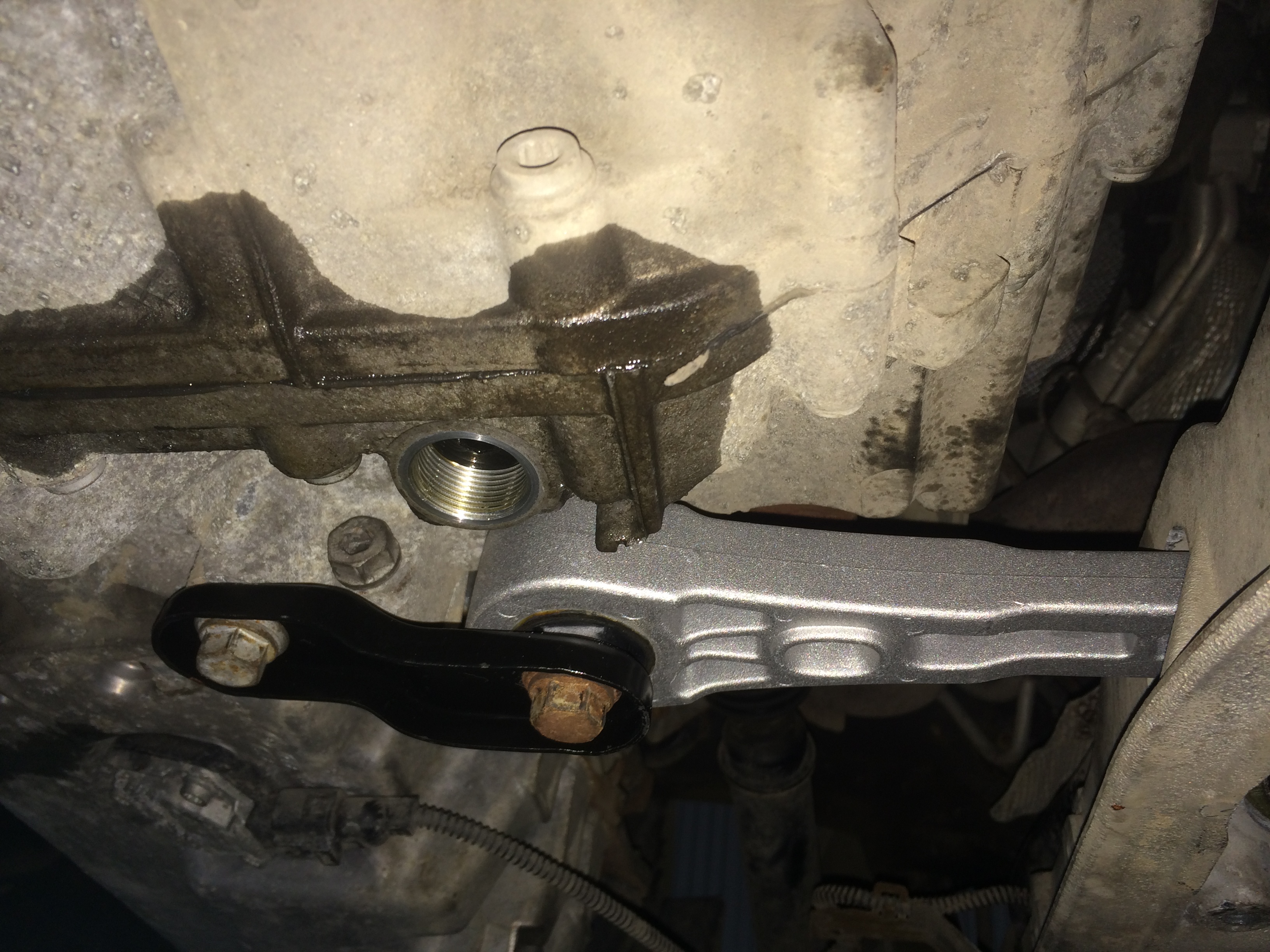

    Начали менять маятниковую опору мотора. Она же зажата между сайлентами в подрамнике. И не откручивается. Пришлось вырезать и менять еще 2 сайлента в подрамнике. Я знал, что такое может быть...и был готов к этому. Ну как бы немецкий автомобиль, ни разу ничего не меняли, это же не дилерский, который каждые 2 месяца ездит на замену всего и вся и не таета, где с завода уже ничо не откручивается и ржавеет уже до выезда с конвейера
    Новая маятниковая опора
    Новые опоры в подрамнике

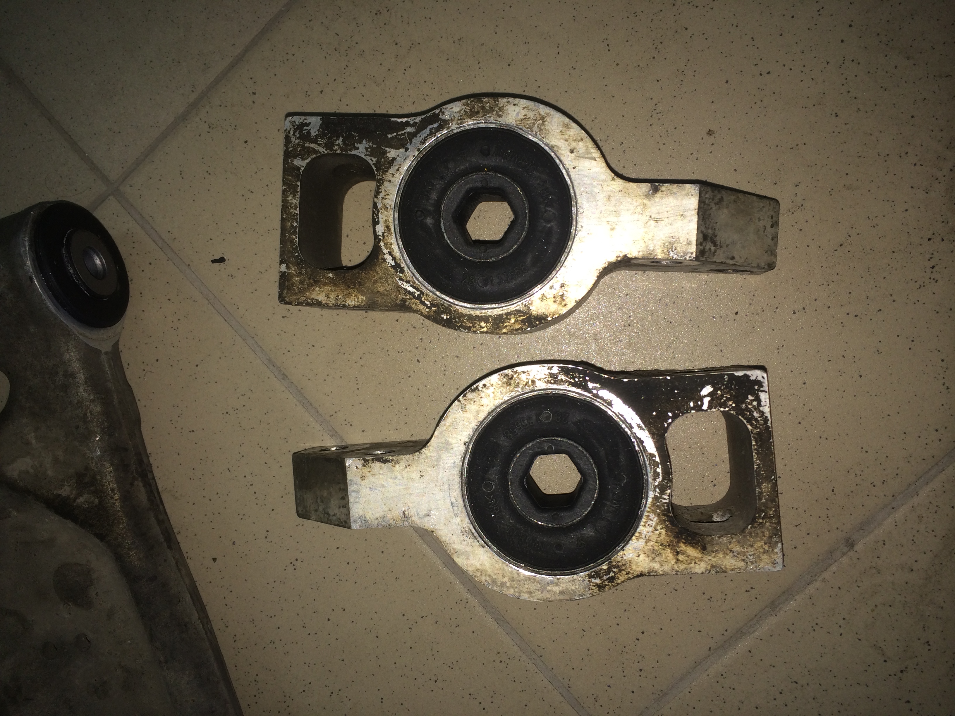

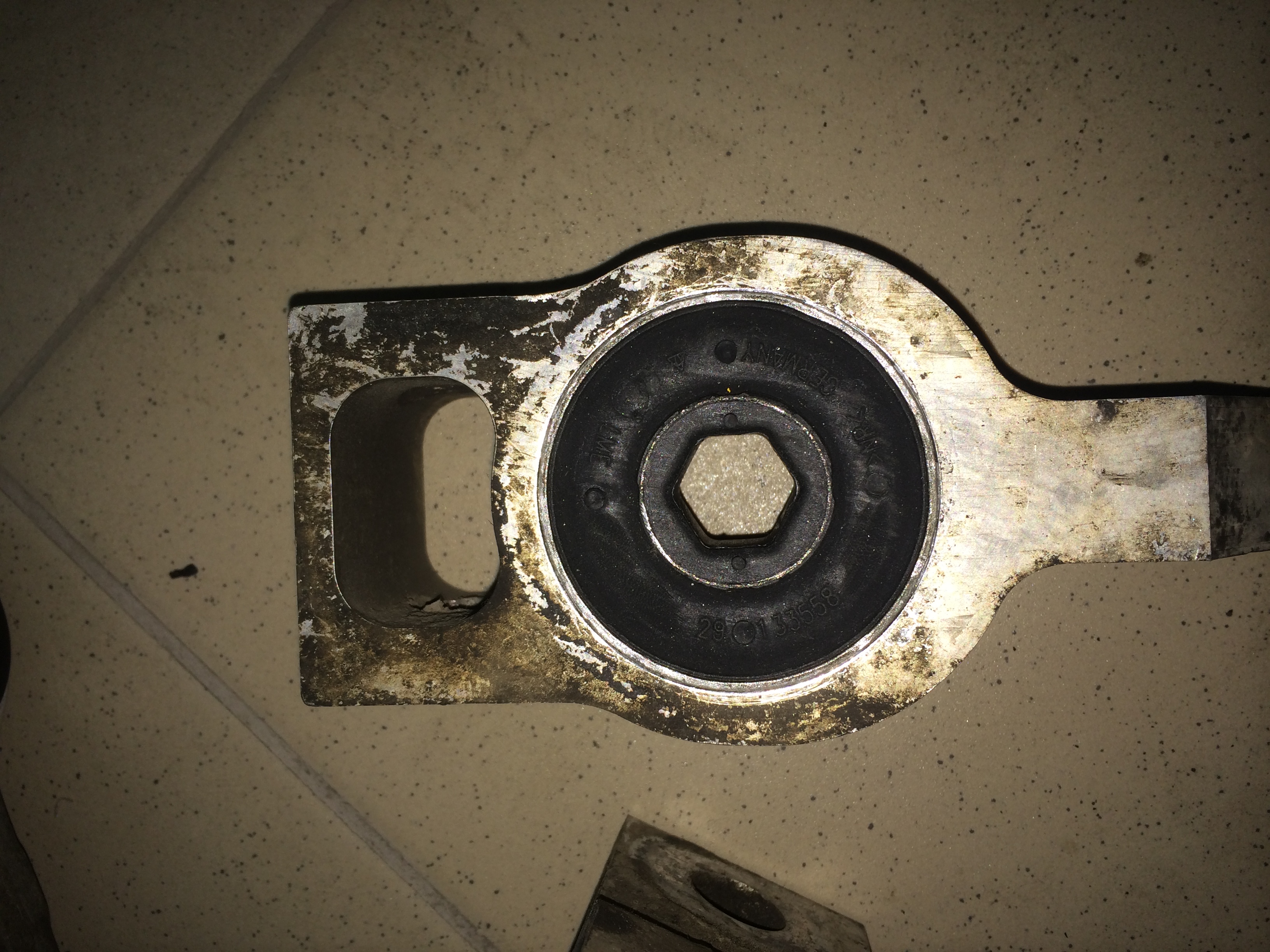

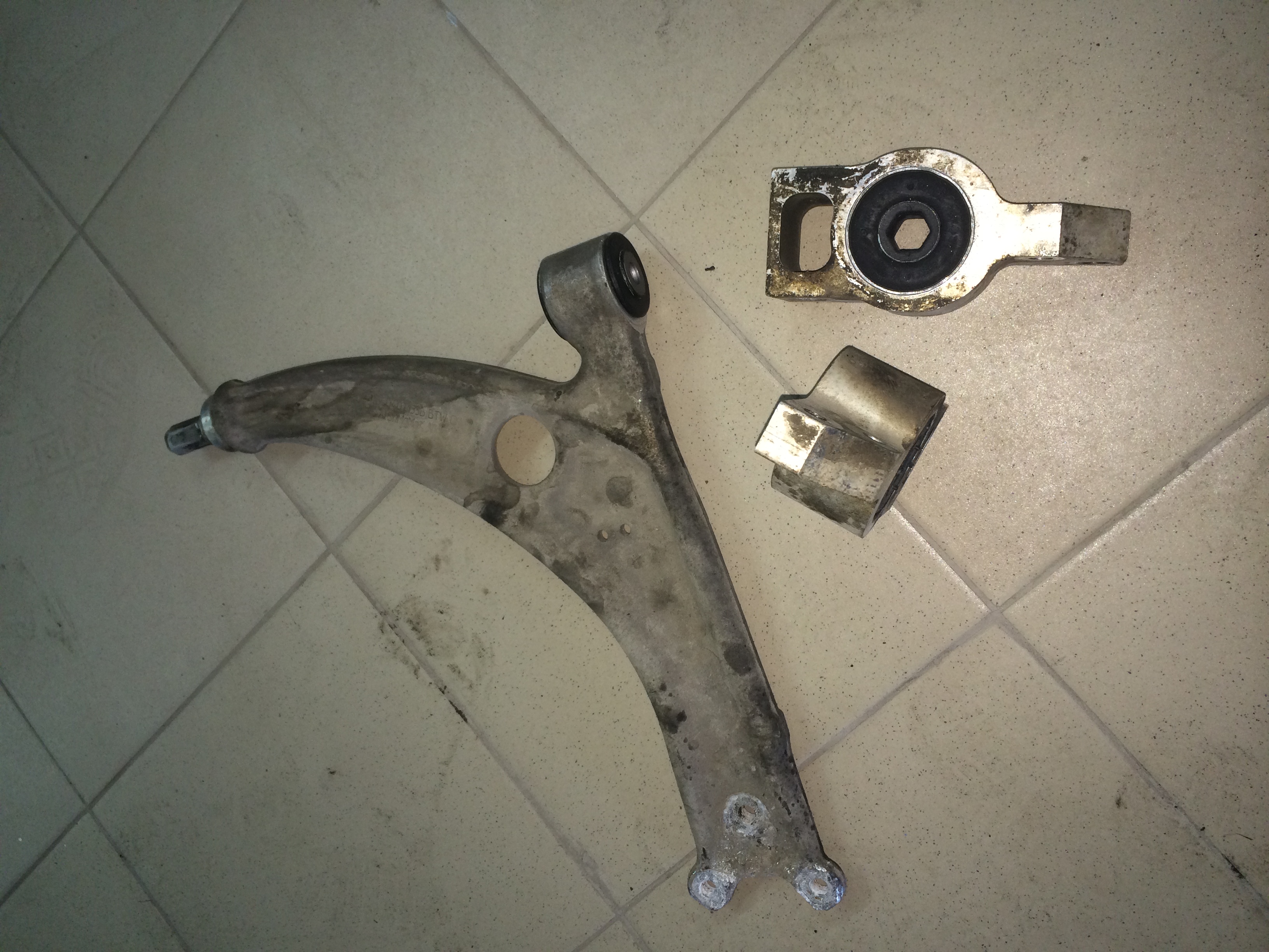

    Так же поменяли сайленты в передних рычагах. Родные были в прекрасном состоянии, но погоня за улучшайзингом сделала свое дело!
    Ну и раз уж рычаг сняли, то надо и пресануть сайлент передний. Хотя тот что новый, что старый один в один Вот что значит авто с 205 тысяч, где основное по Германии.
    О сайлентах.
    Разница есть. Пока толком не могу понять что изменилось. Она стала информативная, жестче вряд ли стал. Стало ощущаться по каком покрытию едешь - шершавое или гладкое. Оно и было раньше, но сейчас более интенсивно. Никаких вибрации нет, все ОК. Доволен.
    И стала тише работать подвеска. Не в том смысле, что у меня были стуки - нет, все было отлично. Но звук работы ходовки был громче, сейчас она как мячик едет, тихо и упруго. Да именно упруго. Короче я доволен. Вчера в Икею сгонял, 150-160 идет прямо супер. Вообще незаметно.

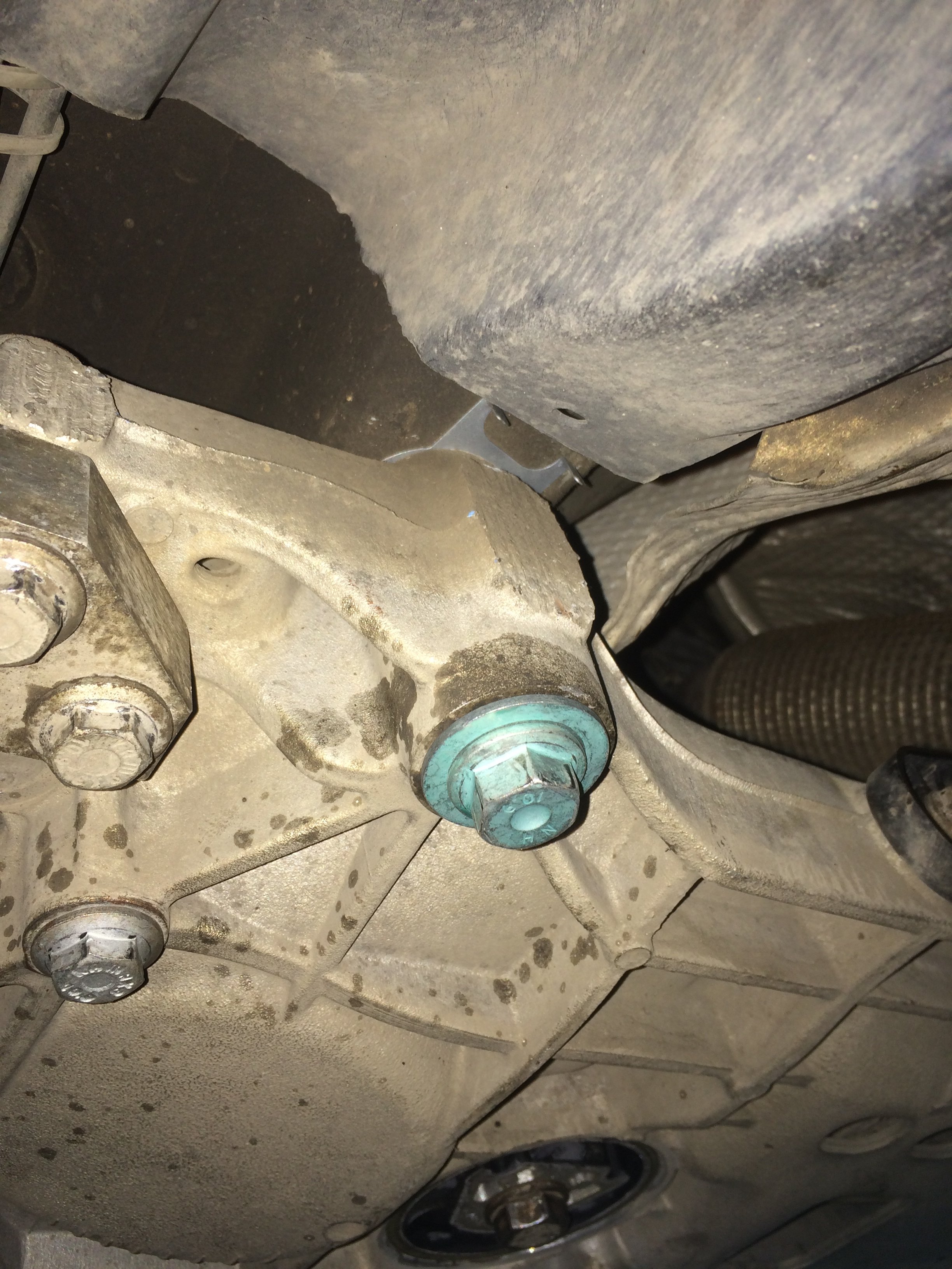

    Заодно поставили под подрамник удлиненные болты и пластины.
    Возможно болты сыграли роль тихой работы подвески.
    С задними сайлентами вышла беда. Кроме тех двух, который я привез еще 2 нужно менять - в рулевой тяге. Бл....ть Задняя подвеска быстрее износилась, чем передняя
    Благо цена сайлентов по 220-240р радует Заказал. Жду Поеду еще раз.
    Закручивали сайленты под своим весом. Тачку загнали прямо на колесах на подъемник и подняли, а затем Рома затянул ключом. То есть максимально лайтово для сайлентов!
    Ну и масло в DSG поменял. Зашло 5.2л. Ровно как по ELSA. Первый раз менял было 4.8л. Масло чистое, как новое, фильтр грязноват был.
    О сервисе Германия. Класс. Встретили очень радушно, все показали, поболтали, все сделали как надо.
    У них чистенько, куча оборудования, все опрятно, ребята в спецовке новенькой, ВиФи, чай кофе и т.д.
    Делал Рома, Серегей ему помогал в большинстве моментов. Сергей еще А6 делал и Туарег
    Очень доволен сервисом, КРАЙНЕ всем рекомендую!
    Ну и цены и подход к клиенту радует!
    Отзыв напишу чуть позже в профильной ветке. Для Арийца инфа

    Да именно упруго.
    ну вот, а ты боялся, я тоже когда поменял, тоже ощущения описал именно словом упруго.
    А не обратил внимание ... подрамник "гулял" ? Если гулял-бы, то видно было-бы следы этих ёрзаний.. в местах крепления подрамника (там где ты поставил эти шайбы), я так думаю..На шкодах, где рекомендуют это делать - это именно из-за "ёрзания" подрамника, и это видно хорошо на машине.
    Типа оправдания установки этих шайб... А так вроде... на всякий случай.
