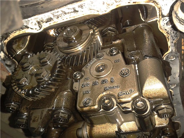

    всем привет, сараеводы!
    Сегодня поменял масло в ДВС со снятием поддона и заменой шестигранника масляного насоса + фильтра + колодки передние. Хотел заодно и задние колодки поменять, а они оказались новые. Оставил комплект до следующей замены.
    Так вот...шестигранник реально был подизношенный со следами выработки.
    А вот состояние движка порадовало. Никакой пленки от кастрола. Все очень чистенькое.
    Короче теперь готов к эксплуатации.
    Фото сделай!
    У меня мой на 150 был почти новый...следов износа минимум. Зачем менял - так и не понял

    Фото сделай!
    Сделаю зеркалкой обязательно (чтоб качество было нормальное), только завтра. Сегодня моя уже не алё
    Сам менял шестигранник? Я про снятие поддона. Пишут, что на CR дизелях .. CBAB СBBB ..... ОЧЕНЬ геморная работа (какой-то болт крепления там проблемный)
    Если сам - то отпишись что и как там с этим.
    25 минут...
    На Б5 это реально геморная работа снять поддон, т.к надо снимать подрамник.

    Менял не сам. Все делал в ваг-сервисе.Есть там один болтик вредный. А еще стопорное кольцо шестигранника тоже не просто снять. В остальном все просто. А выработка на шестиграннике есть нехилая. Поставил шестигранник нового образца. Типа усиленный
