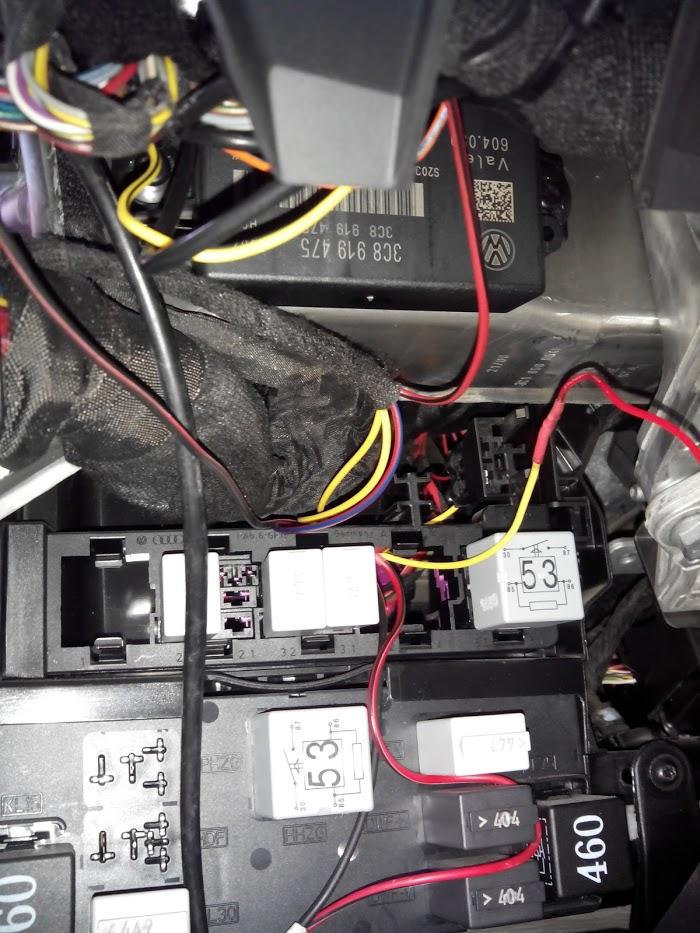

    SpitfireW12, зависит от комплектации:
    1. голая
    2. 1+usb
    3. 1+video in
    4. 1+usb+video in
    номера голов разные, переходники для USB и AUX - отдельно/
    желательно уточнять у продавца,если в чем то сомневаешься
    Vasilich,
    сеня подключил все левые источники питания в блок предохранителей, теперь типа все по фен-шую
    было
    задняя часть
    стало
    добавил пины в 1/6/8/11 места. + был, добавил по пину в нижнюю часть и поставил предохранители. Запитал камеру заднего вида, видеорегистратор, Си-Би рацию, и один добавил на всяк случай - вдруг еще потребитель нарисуется
    над 53-й релюхой

    ladjak, спасибо за фотки. Все же.... Можешь дать точные номера пинов под маленькие и под больше предохранители? Я видел таблицу, что выкладывал Казбич, но так и не понял какие именно размеры нужны.

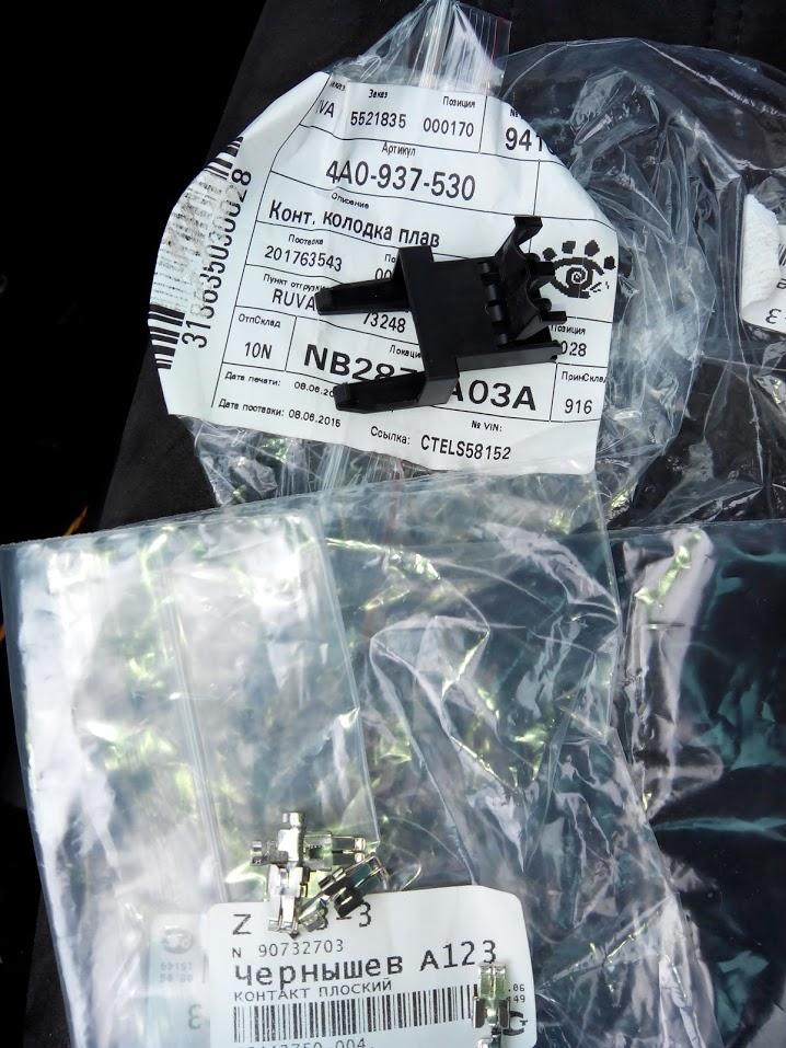

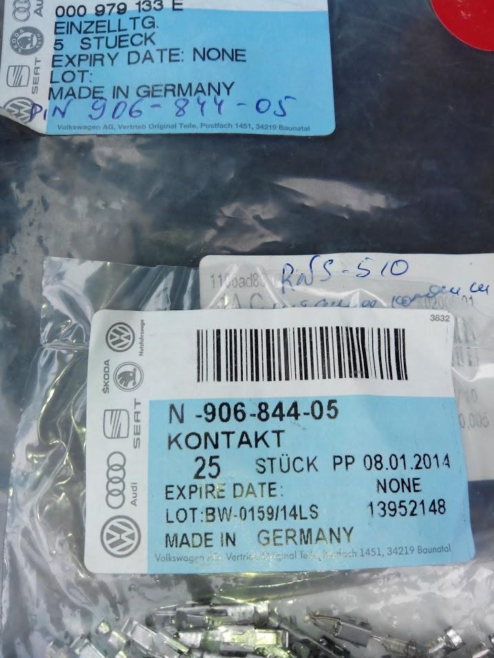

    Я использовал такие:
    мелкая секция
    ремонтный провод - 000 979 133 Е
    пин - N 906 844 05
    для большой секции
    пин - N 907 327 03
    ну и на фото чуть выше дополнительное место для предохранителя - стоит внутри торпедо, фото примера было выше
    Drive2
