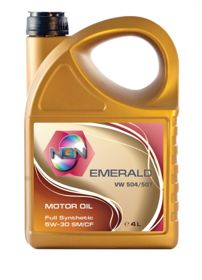

    прикупил себе маслица для следующей замены.
    Выбор пал на масла под брендом NGN
    EMERALD 5W-30
    EMERALD 5W30 полностью синтетическое моторное масло для бензиновых, дизельных и LPG двигателей легковых автомобилей и легкого коммерческого транспорта, оборудованных фильтрами сажевых частиц (DPF). Это масло специально разработано для автомобилей группы VAG (Volkswagen, Audi, Seat и Skoda) и подходит для увеличенных интервалов замены.
    EMERALD 5W30 обеспечивает стабильную масляную пленку при холодном запуске и сохраняет ее при высоких температурах, трение сведено к минимуму.
    EMERALD 5W30 специально разработано для соответствия спецификациям VW 504.00 и 507.00, но также подходит и для автомобилей, требующих спецификации VW 503.00, 506.00, 506.01, 505.01, 502.00, 500.00, 501.01 и 505.00.
    СПЕЦИФИКАЦИИ И ОДОБРЕНИЯ
    API: SM/CF
    ACEA A3/B4 (07), C3 (08)
    VW 504.00/507.00
    MB 229.51
    BMW LL-04
    Porsche C30
    Внимание! Это масло не подходит для двигателей R5 и V10 до 2007 года выпуска. Для этих моторов требуется VW 506.01.
    Типичные показатели: 5W-30
    Плотность 20°C Kг/Л 0,847
    Вязкость 100°C cSt 11,7
    Вязкость 40°C cSt 72,0
    Вязкость -30°C cP <6600
    Индекс вязкости 158
    Температура вспышки COC °C 210
    Температура застывания °C -42
    На В5 оно показало себя хорошо, ужора нет, общий пробег на нем больше 130тык, движка чистая без отложений
    Чё это за фуфло такое? Первый раз про такое слышу.
    ну почему же сразу??? - http://www.oil-club.ru/forum/topic/5018-5018/ хар-ки испытаний
    ну кстати недорогое.
    У меня есть такое )
