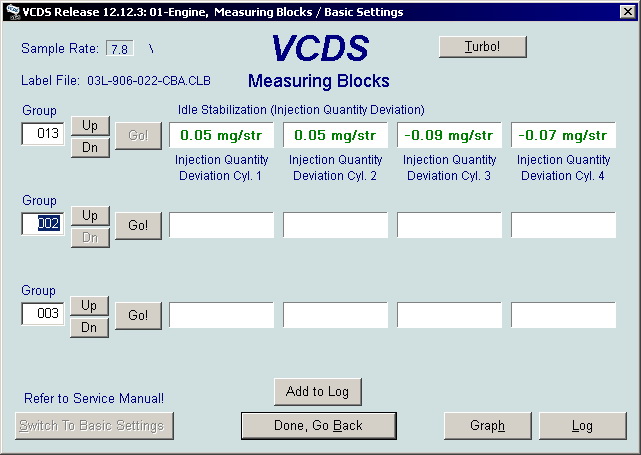

    Коррекция по форснукам

    А посмотри еще 4 группу, последнее окошко, сколько у тебя там?

    26.02.2007
    Москва, Моск. обл. Троицк
    5,830
    Получено: 315
    Отправлено: 118
    У меня там угол синхронизации валов
    torsion value
  17. #13557

    Потому что мотор другой. Этого нет на CR
    Есть !! Как-же без этого ? Ремень то тоже меняем... и можем "накосячить" с валами!
    Требования немного по лояльней на CR (+ - 6 град), чем на PD
    И это в 51-й группе 4-е поле на CR
    Имелось ввиду в 004 группе

    У меня было
    +1, сейчас переделали на +2,2. Ехать вроде получше стала и расход упал... Вроде как... Вот хз выводить в 0 или забить..
