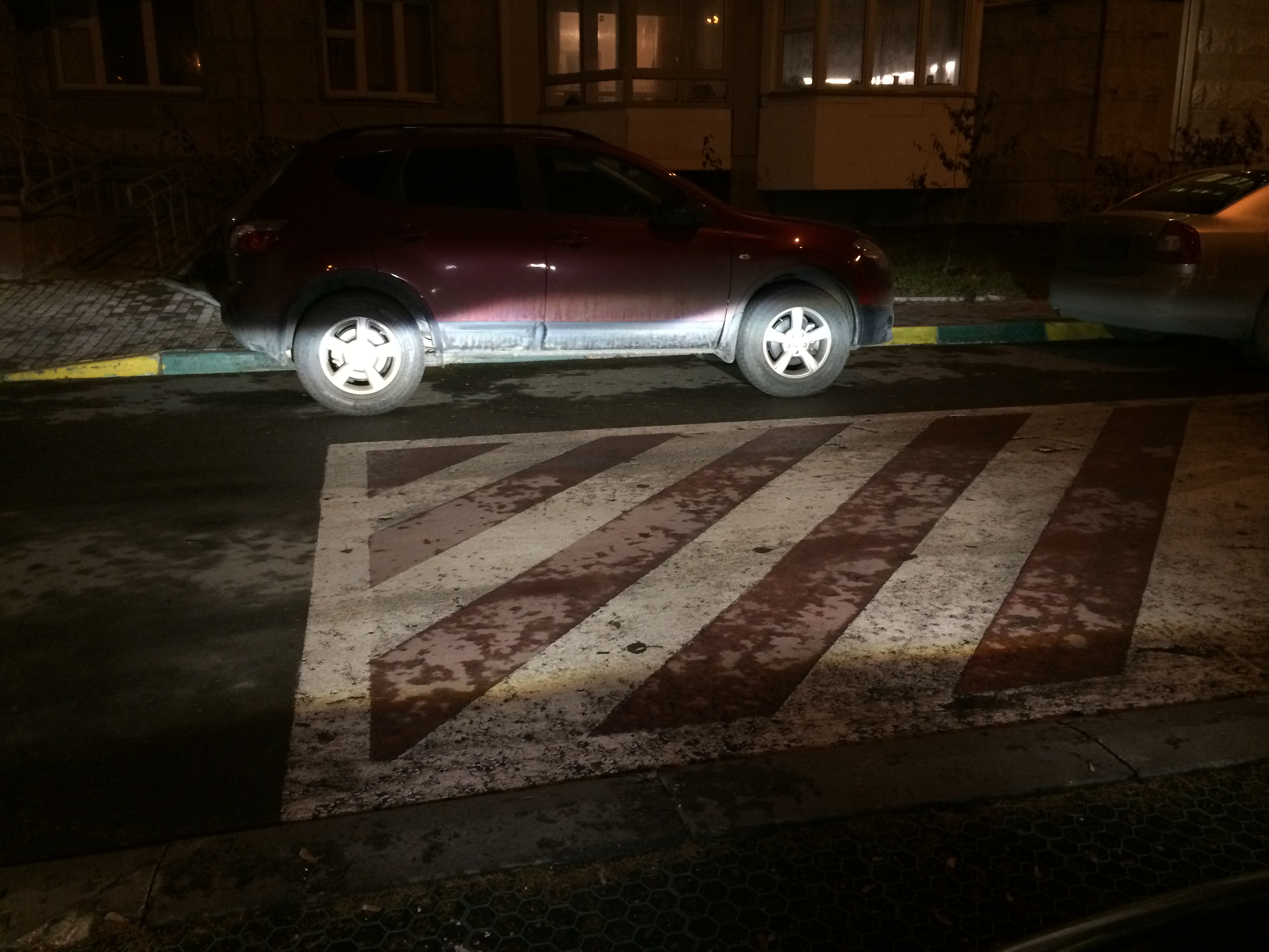

    Сегодня все утро ехал и смотрел на отражение впереди едущих машин! Левая фара вроде светит нормально. Вроде как белым, но ощущение что светит вниз.
    А вот правая реально светит желто-зеленым. Походу попал на подделку лампы.
    Вот Василичу еще продемонстрирую и наверное буду покупать для начала еще одну новую лампу. Поменяю и буду наблюдать.
    Но вот только вопрос такой: Почему когда я подъезжаю к стене у меня не четкой световой границы? Линзы мытые, стекла фар специально тряпочкой протер. Но вот как на фото:
    Такого и близко нет!
    На словах сложно понять. Размытость связана с износом... Но, четкая световая граница - тоже плохо

    А чем плохо, Вась?

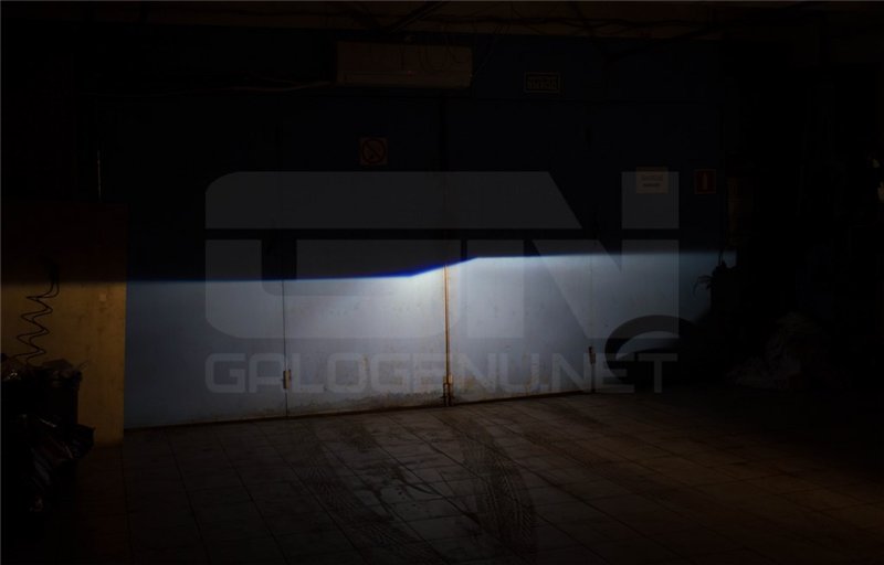

    Арииц, вот границы такая должна быть

    Есть с четкой границей линзы и есть с размытой.
    Вань, у меня валео нью должны стоять с завода. На них должна быть четка граница. А у меня получается размытость. Это износ?

    Граница на полу есть, это видно на фото. И на машине висит граница.
    Вот у меня как раз такой границы нет!
    На фото Валео НЬЮ. Кстати что Нью, что ОЛД светят одинаково. И границы и свет.
    Стекло полируй. Фото сделай фары в включенном состоянии. Состояние стекла?

    Стекло полируй.
    Это есть в планах как только разберусь со светом.
    Состояние стекла?
    Честно говоря подуставшее, но не криминал
    Сделай фото.
    Как иначе? Уже несколько комплектов спалил. СИнеют они
    Вот так вот. Цвета разные. Потому что разные лампы.
    С таким. Дефекты на стекле, уставшая линза и т.д.
    От уставшей линзы границы не становится размытой. А от стекла да, я написал тоже самое.
    Нормальные у него стекла (относительно). Я думаю примерно как у меня на б6 были, если помнишь
    Нормальные - понятие относительное.
