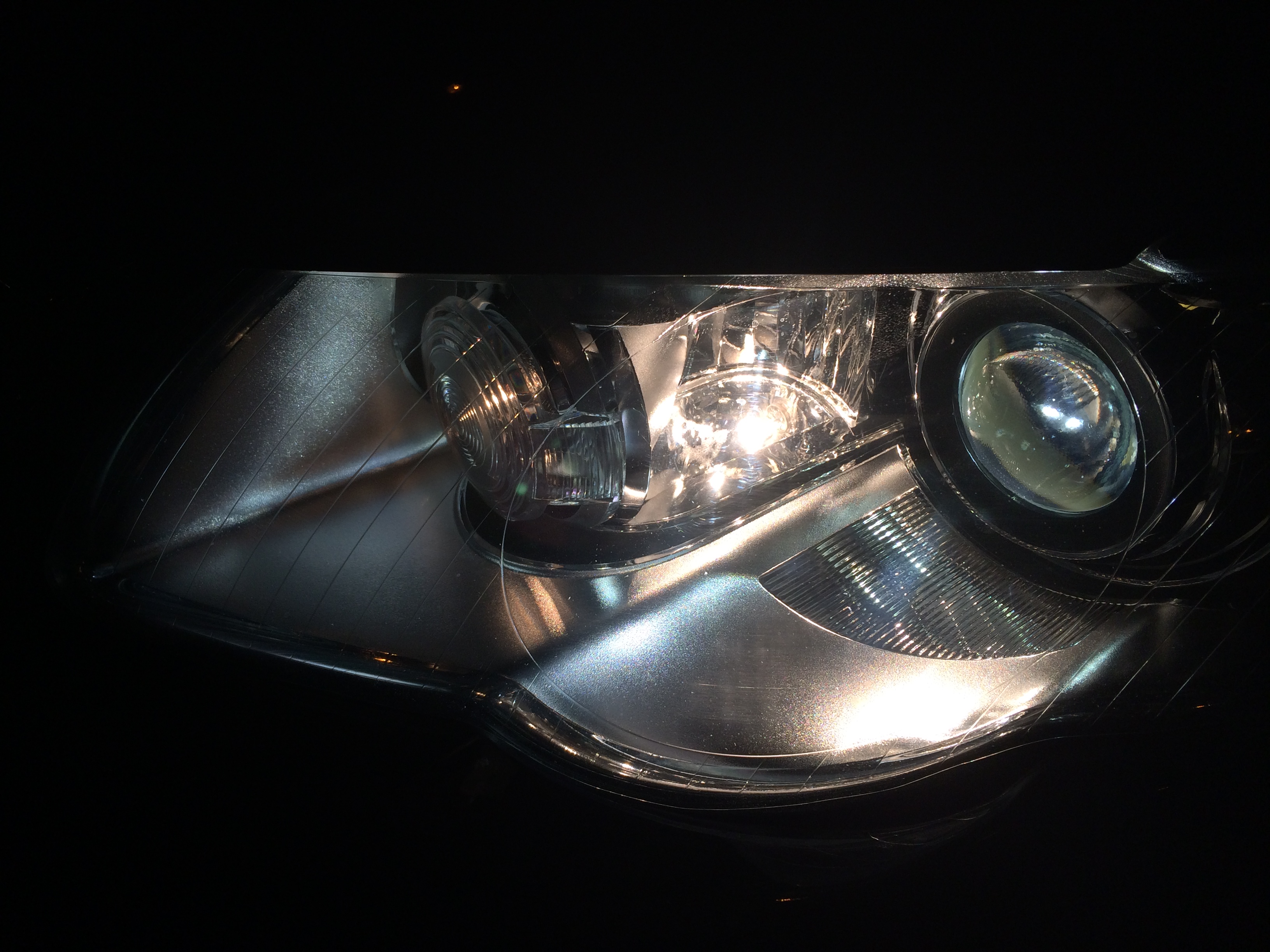

    Всем привет, парни. Ну вот и восстановил я свет фар. Все снял и просушил. Проблема была в блоках розжига. Все высушил, поставил, все заработало. Но одно НО!!!!
    Теперь фары светят желтым цветом. Лампы новые, одна из них от шкипера. Свет реально ЖЕЛТЫЙ. Вопрос - это смерть отражателям? Почему свет жёлтый?
    Какие варианты посоветуете? Если это реально проблема в отражателях, то пока вижу только один вариант, купить модули от б7 и инсталировать. Вот например как вариант:
    https://www.avito.ru/moskva/zapchast..._new_512724173
    Что скажите, коллеги?

    Арииц, а лампы штатные 4250К? желтят обычно 3000К
    Да, штатные.
    Просто не понимаю только одно! При мойке фар нигде даже хром не осыпался. Все отлично!
    Неужели отражатели?
    Или все-таки нарвался на говно-лампы?
    Так должно быть.

    Нормальный цвет у лампы был! Не забивай себе голову! Про отражатель хз.
    ну не знаю, Вась, если сравнивать с твоими к примеру, то у меня лампа ильича, а не ксенон. Так ксенон не должен светить.
    Так должно быть.
    Это почему, Ваня?
  11. #13111
    Это почему, Ваня?
    Потому что пыльная фара дает дисперсию света. И после мойки вполне реально, что цвет света изменится в сторону желтого. Так было у всех. У кого-то меньше, у кого-то больше.
    Если лампы Осрам и новые, то там вообще как галоген желтый. Через пол года чуть побелеет.
    Валео ОЛД + Осрам 4150К Д2С. Новый лампы и почти новый линзы. Б5 Пассат еще. Депо оптика. Колхоз.
    Цвет реально такой и был. Потом чуть побелел.
    Понял, но я сегодня заехал в темный паркинг, где практически темнота. Мне реально очень не хватает света. Вот прям реально! Такое ощущение, что света практически нет. И одна фара явно отличается по свету.
    А на твоей фотке вообще словно прожектора светят. У меня далеко не так
    Да почему не должен то? А каким надо? Синим? Все прелести именнно в желтизне! Был бы он таким на всем протяжении службы - цены бы ему не было. Но он уходит в синеву, перестает светить. Поэтому, собственно, мы лампы и меняем!
    У меня старые лампы стоят! Им более 2-х лет уже. Скоро надо будет менять
    На фото сложно понять на самом деле.

    Vasilich, Вась, давай завтра подъеду к тебе вечером и покажу. Скажешь свое мнение, реально так должно быть?
  15. #13115
    То с дальним. Других фото нет просто под рукой. Но смысл света ясен примерно. Я про цвет вел речь.
  16. #13116
    Touareg Аватар для Арииц
    23.05.2008
    1,596
    20
    Получено: 41
    Отправлено: 326
    Понял, спасибо!
    Вот бы показать бы вам как мои свежевымытые светят, чтоб понимать реально косяк или нет
  17. #13117

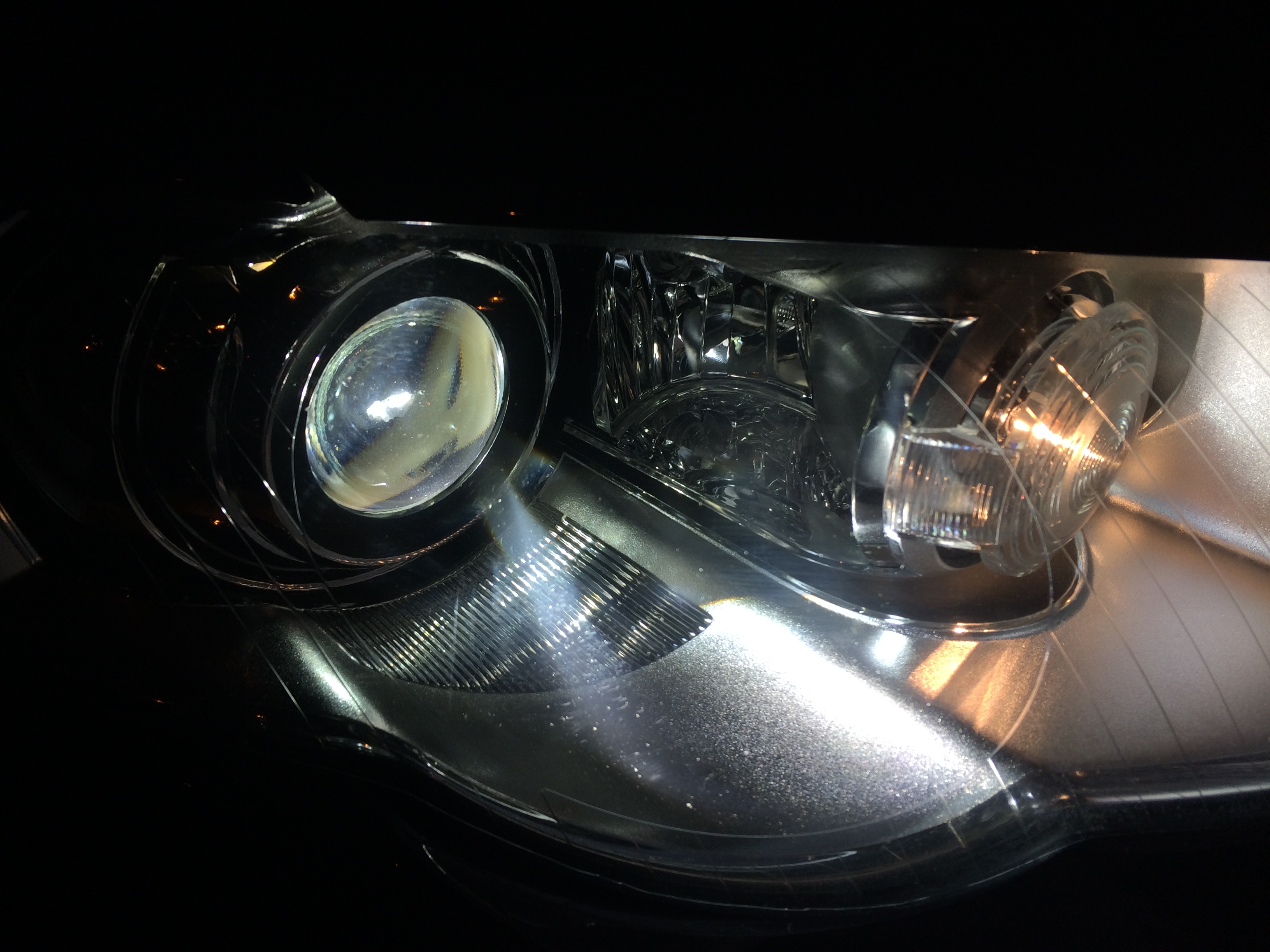

    Сфоткай
    Вот как-то так. Цветопередача реальная.

    и даже тут у тебя белее свет
  19. #13119
    Это где-то часов 150 лампы отработали(2 года).
