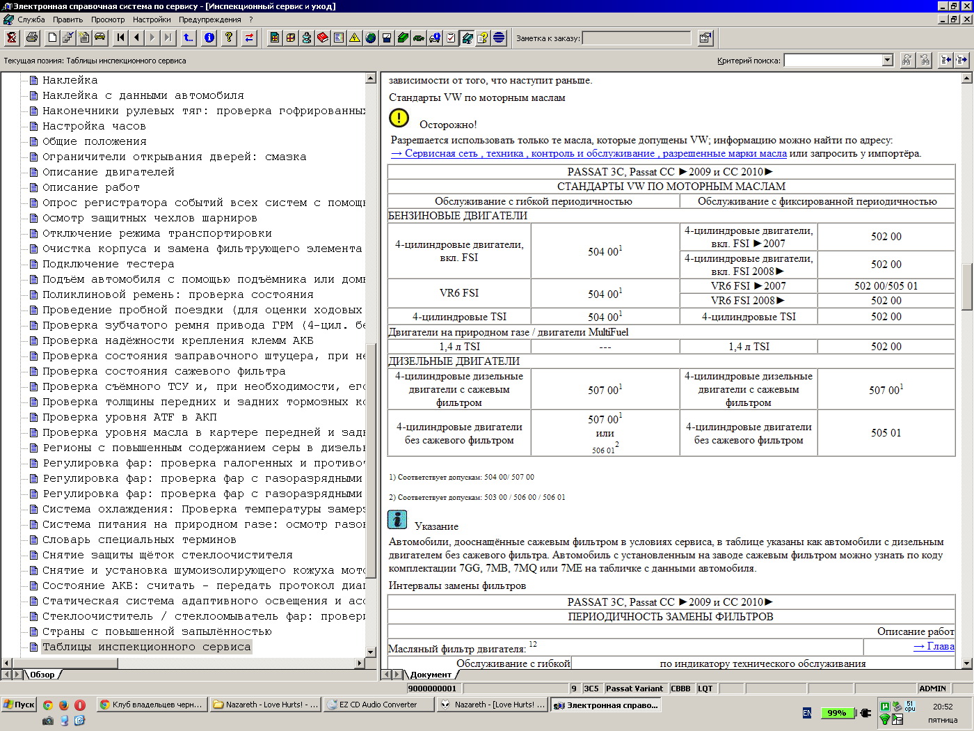

    Оттдал сегодня авто на ТО, хозяи сервиса увидел Motul и говорит накуя?! допуск 505.01 не твой!!!! Показал эльзу и там написано 507.00 и 506.01. без DPF. кому верить?
    Оба допуска 505,01 и 506.01 тебе подходят.

    Bond178, для мотора без дпф допуск 505.01. Пусть глаза откроет на НЕ лонг лайф сервис!

    COOLLER, дык он в эльзе мне показывал. с дпф 505.01 без 507

    Bond178, лонг лайф сервис и не лонг лайф.

    Есть сервис в 30ккм и есть раз в 15(7). Разное масло. Для 30 ккм как раз 507. Для 15(7) идет 505,01.
    Чудак тот хозяин сервиса.

    Справа видишь "обслуживание с фиксированным интервалом"? Это наш случай. А случай с "гибким интервалом" не наш.
    Дай пинка тому, что сказал, что 505.01 не наше масло. Хорошего такого пендаля
