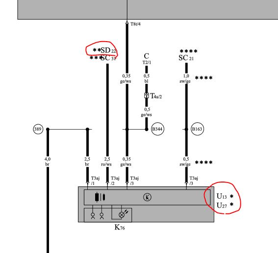

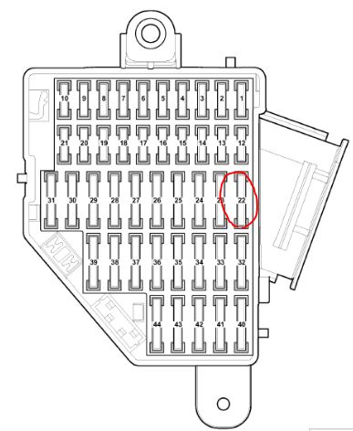

    SC31 (30А) - водительская сторона, сбоку
    Не нашёл я такого преда что то!
    Цитата Сообщение от kazbich2004 Посмотреть сообщение
    SC
    Что за обозначение? У меня просто номера ,без букв. Под 31 номером стоит пред на 15а он целый,на 32 номере 30а тоже целый.
    ОоwоО сарайка с дудкой от тепловозаDSG 6,BMR+Чип от Winde. 200 сил,webasto-TTvevo,евро 2,без DPF,без EGR.Vin:WVWZZZ3CZ8E192855

    Цитата Сообщение от DenDi. Посмотреть сообщение
    Что за обозначение?
    А пардон ! Это я глянул для своего авто ( с 2009 г), у тебя этот пред стоит SD22 (30А) справа... сбоку
    SD - это блок предохранителей справа
    SC - слева
    B6 2009/Variant 2.0TDI CR CBAB, DSG6 Webasto-TTVevo / 2-я АКБ /ACC+FollowToStop+Front Assist /Nivomat/ Alcantara+Full Electro / / TPMS/Chip ZIPtuning-stage1+DPF off +EGR off
    SC - слева
    Ок,ща проверим ,мож он сгорел
    Сгоревший пред,вставляю новый,сразу искрит и сгорает.Зажигание выключено.
    Кто что скажет?По идее там(на предохранителе) не должно быть напруги при выключенном зажигании
    Никто не знает???
    Судя по схеме, на этот пред SD22 идёт напруга с клеммы "30", а это напрямую с АКБ....
    Но правда управляет этим блоком - блок электроники J519. И когда он вкл этот конвертер... при ВКЛ зажигании или .... не видно
    Так что скорее всего у тебя проблема или КЗ от предохранителя SD22 до блока, или с блоком-конвертером U13, этот конвертер с 12 вольт делает переменное 230V
