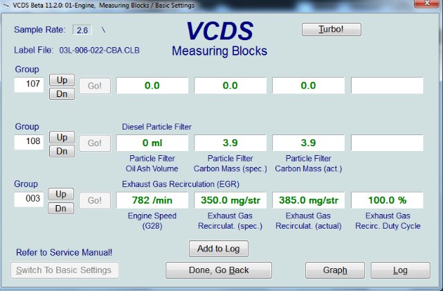

    Противодавление сажи какое?
    Сколько проехал без регенерации?
    Эбу видит нажатие газа в пол?
    И как может дымить мотор при наличии фильтра в трубе - цэж фантастика либо у тебя аварийка изза кривой прошивки по фильтру или надо смотреть предметно.

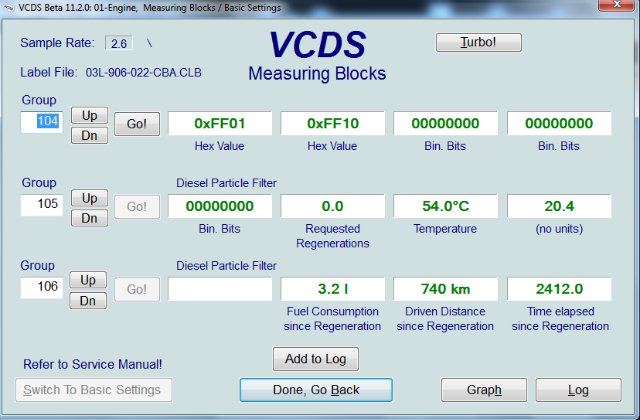

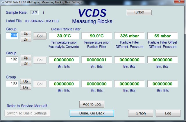

    Ваня, какие группы смотреть?
    100-108. Я уж подзабыл какие именно. Там давление. Вообще сделай скрины групп. Что у тебя там сейчас. Мб криво отключили регенерацию или реально фильтр забился.
    вот
    И долго ты собирался еще ездить?
    на днях должен был удалить
  9. #10209
    zrm35, херь какая-то. У тебя просто бешенное противодавление. Это холостой режим? Он забит. Пробка. Выхлоп не идет.
    Открути сажевик от турбины и можешь доехать немного. Там хомут. Просто все.
    Как-то странно у тебя в 106. Или тебе не скинули показания. Пробег указан и указан литраж. У меня литра 0.0л стоит, пробег сецчас постоянно 2500 с чем-то. И время уперлось в какое-то число около 2500 или 3500. Забыл уже.
    Но по идее сначала обнуляют сажу, и это сделано, видно по 108 группе 1 окно. У тебя 0.
    А ты где вообще отключал все это?
    Я ж писал, что много ездить низзя без регенерации. А тем более я так понял 700км?
    И наверно по городу. Там одна большая куча сажи у тебя. Можешь вытрусить под деревья ее
    Я в свое время километров 300 проехал. Но по трассе считай, ну город без пробок.
    А обороты не набирает потому, что мотор не может протолкнуть выхлоп. Нет выхода воздуха. Дальше просто заглохнет. А может и шатун погнуть.
    Я видел такое на бензиновом Мерсе Е500. Там из-за забитого ката погнуло шатун. Настолько мотор хотел дышать, что сам себя погнул
    Тут по сути степень сжатия ого-го и затычка тоже ого-го.

    как ты увидел, что не выключено?
    Очень просто. У тебя на фотке есть запрос воздуха и факт. когда ЕГР глушат, то запрос ставят такой, какой мотор не может выдать никогда. Т.е запрос выше физически достижимого предела. Чем выше предел - тем меньше работает клапан ЕГР. Это раз. Т.е ЭБу задает предел 350мг. А мотор максимум может всосать 500мг. ЭБУ делает коррекцию по температуре воздуха и атмосферному давлению и высчитывает цифру к примеру 450. Далее он знает, что если открыть клапан на 30%(к примеру) он получит подмешку выхлопа и воздуха через ДМРВ пойдет меньше, поэтому ДМРВ и посчтитает 350. А когда мы делаем 1300мг запрос, то ЭБУ старается всеми способами догнать забор воздуха на холостом к этой цифре. Но мотор этого ФИЗИЧЕСКИ не может сделать на холостом. Объем мотора 2л. 4 цилиндра. 2.0 делим на 4, итого 500мг такт.
    А два - то, что у тебя расход воздуха 350. Нормальный расход воздуха без подсоса и ЕГР составляет при нормальных условиях 500мг. С учетом температуры воздуха хотя бы 30(впускного...не путать с уличным) это получает 450-460. У тебя 350.
    Но у тебя тактовка клапана 100. Либо снова косяк прошивки, либо я чего-то не догоняю. Одно противоречит другому. С одной стороны клапан закрыт судя по тактовке, а с другой стороны есть запрос воздуха в 350.
    Убирай фильтр, и надо еще раз глянуть. При полностью штатной работе ЕГР там 250 воздух и запрос и факт. Ну на прогретом и на ХХ без нагрузки. Без ЕГР там 450-480(зависит от температуры впускного воздуха). И до...ну под нагрузкой по разному, зависит от наддува, само собой.
