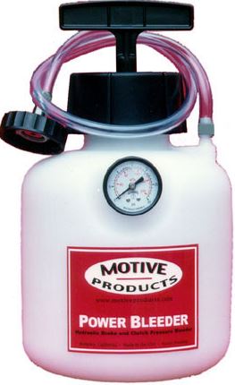

а метода прокачки такая?

B6 2009/Variant 2.0TDI CR CBAB, DSG6 Webasto-TTVevo / 2-я АКБ /ACC+FollowToStop+Front Assist /Nivomat/ Alcantara+Full Electro // TPMS/Chip ZIPtuning-stage1+DPF off +EGR off

kazbich2004, и сколько стоит эта приблуда?![]()

Мой способ в 100 раз дешевле и проще. Берём прозрачную трубку от омывателя ВАЗ, метра два, ставим на крышу машины баночку, один конец трубки опускаю в эту баночку, другой конец одеваю на приоткрученный штуцер прокачки. Сажусь в машину и плавно начинаю качать педалей тормоза, до тех пор пока перестанут быть пузырьки в трубке, или жидкость не появится свежая (если надо заменить жидкость). Потом затягиваю прокачку снимаю трубку.
Дешевле - да.. Но не проще
А постоянно следить, что-бы не опустел бачок с жидкостью.? Если глотнёт воздух - то тогда уже надо будет прокачивать и блок ABS (это уже ВАГ-КОМ..м)
А тут я налил литр или полтора (если полностью меняю жижу) в эту "банку с насосом" , накачал до 1 атм..... и всё. Бачок будет всегда полный.. воздух не заглотнётА если просто прокачать... то и 200 грамм хватит.

Следить не надо, качнул раза 4, долил, если мало ушло, то можно и больше качать между доливками.

kazbich2004, Спасибо за порядок прокачки,а разве на б5 ом был такой порядок прокачки?
valtry., Хороший способ ,надо будет взять на вооружение. Единственное баночка на крыше должна быть пустой и желательно не опракинуться на крышу )))
