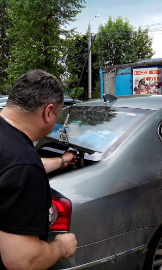

Это он постоянно с этой Эйфилевой башней гоняет?всем привет!!!! сегодня дурью маялся, не в смысле травкойв общем зацените - тынц
Жесть
Антена не улетает, если дать угла?
Тачка фейта СПБ что ли?![]()
