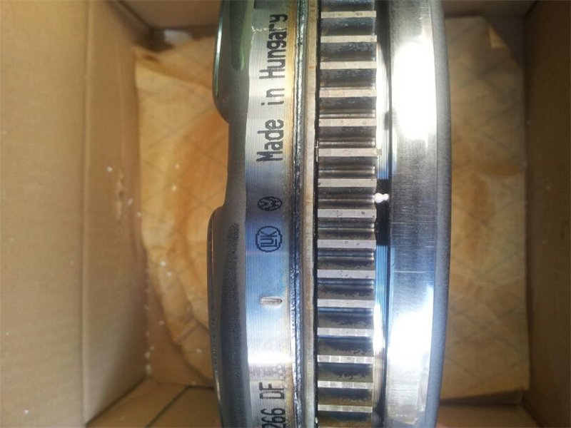

    Кстати позавчера поменял сиё чудо!

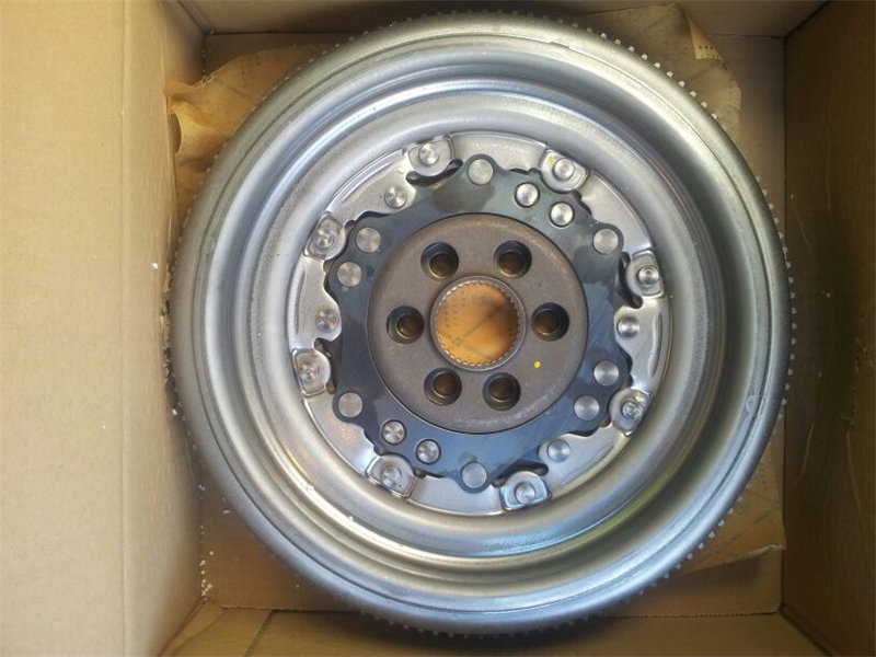

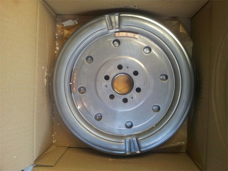

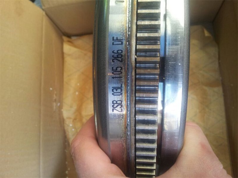

  18. #8798
    Старый был уже готов можно сказать
    Пфф, а какой пробег?
    А какие симптомы?
    А зачем ориг брал? Лук дешевле намного.
  19. #8799
    Passat Аватар для shilo
    04.04.2007
    Россия, Москва, ЮВАО и САО
    1,724
    Получено: 58
    Отправлено: 25
    А нахрена?
    Надоели подергивания и толчки при переключении с 1 на 2 и обратно, вибрация небольшая и звон и т.д. А недавно появилось что переключать стал с бряконьем очень заметным.
    Ты собрался же продавать через пол года
    Ну следующей весной наверно да, а так пока покатаюсь еще. Мало ли обстоятельства всегда могут поменяться.
    203 тыс. км
    А какие симптомы?
    Уже описал их.
    Я выгодно нашел оригинал, а ЛЮК не выдавало под замену оригиналу.
    Хотя в оригинале ЛЮК как видно.
    По сравнению как сейчас стоит ЛЮК я оригинал взял почти по цене ЛЮКа.
    Passat B6 Variant 2010 2.0 TDI CBBB (Chip+no EGR+no DPF by Ratkov) DSG-6 DYNAUDIO R-LINE SPORT-подвеска с ЗОНТиком от GutenVAG...VAG-COM 14.10
  20. #8800
    Я выгодна нашел оригинал
    А где и по чем?
    Пффффф, Макс торгует Люками за 23 щас уже. Там что номера Люка нет на маховике?
