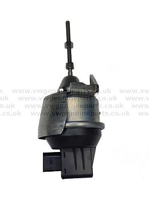

Походу у меня полетел вакуумный привод турбины, он меняется отдельно? Или искать турбину на разборке
В принципе меняется.. только там правильно отрегулировать надо ход штока потом.
Вот тут описано как менять (для Ауди) но разницы нет.. Описано сложновато может :-) Но в принципе там просто, надо отрегулировать так, что-бы в VAG-COM группа 120-4 показывало 0.65...0.85 V и 3.3...3.9 V в крайних положениях !
В принципе не сложно!
03L198716A (вместе с датчиком G581)
Для проверки правильности установки...
- Завести мотор
- Двигатель - базовые установки - ввести группу 120 - "Go"
- шток актуатора начнёт ходить туда-сюда. Смотрим показания в 4-м окне. Должно колебаться между 0,65 ... 0,85 В и 3,30 ... 3,90 B
Ну и в 3-м окне
- XXXX XXX1 полностью открыт
- XXXX XX1X полностью закрыт
P.S Кстати, можешь так-же проверить и до замены, что-бы точно убедиться что проблема в актуаторе !
Проделать этот-же тест и посмотреть на показания ! И станет ясно... барахлит вакуумный привод или нет !
B6 2009/Variant 2.0TDI CR CBAB, DSG6 Webasto-TTVevo / 2-я АКБ /ACC+FollowToStop+Front Assist /Nivomat/ Alcantara+Full Electro // TPMS/Chip ZIPtuning-stage1+DPF off +EGR off
| Получено: 0 Отправлено: 0 |
Понял, спасибо большое. Вот на 3 окно не обратил внимания, а в четвертом было, что на заглушенном моторе в районе 3,2-3,6 в, что я завел и погазовал немного, уменьшилось до 2,8-3,0 В. Спасибо еще раз, закажу, поставим, думаю отрегулируем.
Ну тут смотри... вакуум к этому актуатору подаёт ЭМК клапан N75 от вакуммной системы мотора....
Может и он барахлить ! И не подавать вакуум к актуатору.
Сними трубку от актуатора и попробуй пальцем выход с трубки. .. При заводе авто там должен появиться вакуум заметный. На выкл. моторе вакуума нет есс-но.
Хотя ... ты пишешь, что..
Значит как-то реагирует скорее всего вакуум там появляется... И возможно N75 нормальный
Но еще может быть вариант (подклинивание геометрии, лопаток), что бывало раньше гораздо чаще, чем проблемы с актуатором. У меня на B5+ было, снимал турбину чистил геометрию.
Это проверить можно... рукой (отверткой или чем достанешь до штока) подвигай его. Должен двигаться туда-сюда нормально от упора до упора примерно 12...15 мм.
