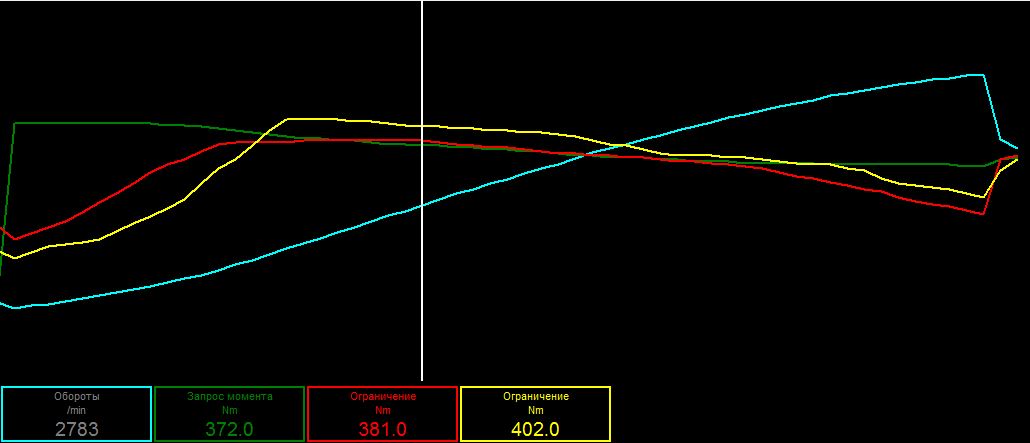

    Приветствую парни!
    Наконец удалось снять логи. Не прошло и года
    Гляньте пожалуйста. Какие будут замечания?
    ЛОГИ
    Есть вопрос: слабый свист на низких оборотах. Как обороты переваливают за 220-2500 тишина. Ровный бодрый разгон. Что такое может быть?

    ChEkist, похоже турба на низах не дует, наверное что-то с геометрией.

    Ну я никакого криминала не вижу..
    Только маленький вопросик (может и вариант нормы это.. ). Запрос обычно идёт всегда выше лимитов (по моменту и дыму), а у тебя он практически равен лимиту (ограничению) по моменту (красная-зеленая кривые) или даже местами... ниже идёт !! Т.е запрос при педали в пол - меньше, чем все ограничения !! Получается, что мотор может выдать больше, а запрос идёт меньше... Обычно ограничение всегода идёт либо по моменту (что есть гуд..), либо по дыму.
    Но возможно это ньансы замера. Запрос то тоже зависит от условий...
    Может кто еще мнение по этому поводу скажет.
    А чип есть или нет ?
    А что хотел увидеть ? Или просто так...
    Нормально там всё дует...на 1700 об уже выходит на 2300 мбар. А с чего взял, что не дует?
    B6 2009/Variant 2.0TDI CR CBAB, DSG6 Webasto-TTVevo / 2-я АКБ /ACC+FollowToStop+Front Assist /Nivomat/ Alcantara+Full Electro / / TPMS/Chip ZIPtuning-stage1+DPF off +EGR off

    Этот затуп до 1700 у всех (( меня тоже бесит он
  17. #8717
    У меня едет и до 1700...
