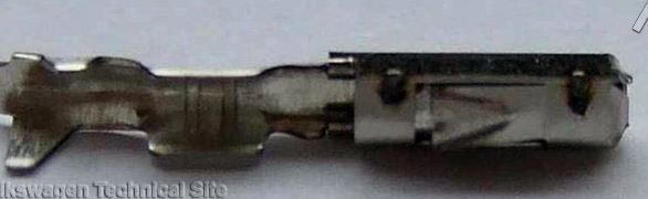

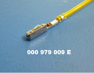

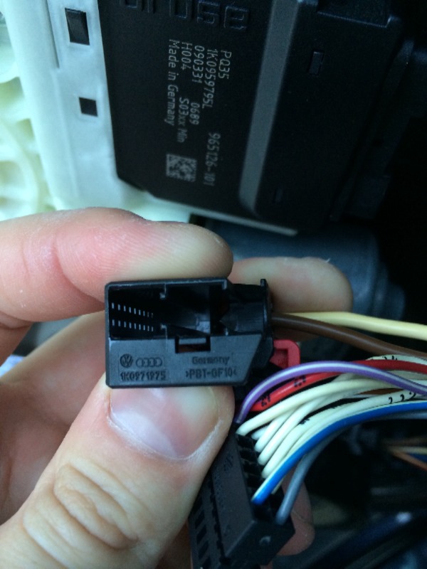

    Подскажите нлмера пинов без провода в этот разьем
  11. #8551
    Phaeton Аватар для kazbich2004
    27.09.2006
    26 RUS
    3,457
    Получено: 265
    Отправлено: 33
    Таких разъёмов на авто не один.. и в разных местах.И с разными проводами.. ( 0.5, 1.0...)
    Но думаю... что это у тебя на фотке с блока задней двери..J389
    Если это так, то...
    Там почти ! все провода 0.5 мм2. И два провода по 2.5 мм2
    Вот пины оригинальные с проводами Ваговские для этого разъёма 0.5 мм2
    А это только пин... N 907 647 01 для 0.5 мм2
    А для провода 2.5 мм2 , оригинальный - 000 979 242 E
    Пин N 906 844 05
    P.S Тут неплохая табличка для перевода оригинальных в отдельные пины
    А оригинальные легко в ETKA ищутся...
    B6 2009/Variant 2.0TDI CR CBAB, DSG6 Webasto-TTVevo / 2-я АКБ /ACC+FollowToStop+Front Assist /Nivomat/ Alcantara+Full Electro / / TPMS/Chip ZIPtuning-stage1+DPF off +EGR off

    в Етка я нашел номер пина с проводом за...180р
    Да это к блоку задней двери! Китайцы узкоглазые блин пины доя подсветки порогов сзади не подходят! С одной стороны нашел в загашнике 2 провода от блока ДУ Телестарта, они подошли - одна дверь собрана, а вторая пока нет
    а таблички с номерами самих пинов без провода нет у меня но уже заказал аж три
