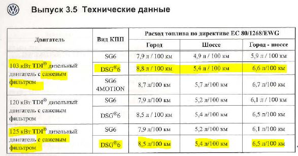

    Смотрел таблицу расхода солярки у СВВВ и СВАВ у 170 сильного расход на всех режимах (город, трасса, смешанный) меньше чем у 140 сильного, это так, или это опечатка?
    Маховик на МКПП живёт дольше, чем на ДСГ ?
    Вообще нет. Расход одинаковый, или даже у 140 меньше. Если смотреть ориг.мануал. Могу сфоткать сейчас.
    Вот с мануала...
    C механикой у 140 меньше на трассе !
    А с DSG6 у 170 меньше, чем у 140... в городе. На трассе одинаково.
    Коробки DSG6 одинаковые... Интересно.. почему такой расклад выходит?
    B6 2009/Variant 2.0TDI CR CBAB, DSG6 Webasto-TTVevo / 2-я АКБ /ACC+FollowToStop+Front Assist /Nivomat/ Alcantara+Full Electro / / TPMS/Chip ZIPtuning-stage1+DPF off +EGR off
  17. #8457
    kazbich2004, да, ты прав. Посмотрел. Только для универсала другие расходы - это для седана. Для варианта смешанный 6.7, а трассовый 5.7. Город забыл глянуть
    объясняется это просто. Более мощный мотор обладает лучшей эластичностью и поэтому его не нужно крутить.
    Скажем на своем КАМАЗПассате я для жму на треть педаль и она переключает, скажем на 2500 передачи. А на том же стоковом ЦБАБ придется давить чуть ли не в пол для получения схожего ускорения и при этом мотор будет выкручиваться до 3500-4000. В каком режиме расход будет выше? Конечно во втором.
    После чипа я заметил, что коробка особенно на трассе меньше переключается. Он вытягивает лучше. Особенно с малых оборотов.
    Считай сам. Кол-во впрыска например 55мг-такт при оборотах 3000 или 65мг-такт при 1800 обм. В каком случае больше солярки уходит? Во втором. Тактов почти в 2 раза больше.
    Вот и вся арифметика. Поэтому мотор с чипом при неизменном стиле езды кушает на пол литра в среднем меньше. Само собой, если вместо 2.0ТДИ установить 3.0ТДИ(например Ауди А6 имеет такие возможности), то расход у 3.0ТДИ будет априори выше. Хотя бы потому, что внутренние Потери у мотор V6 больше раза в 1.5.
    "В первом" больше !! Опечатался ты..
    А так в принципе верно конечно. Но это всё зависит от методики замера сильно !! При одинаковой скорости и без ускорения - кушать будут одинаково!
  19. #8459
    Ну да, опечатался
    Ну так и расход отличается не в 2 раза, а всего на 0.1-0.2л.
