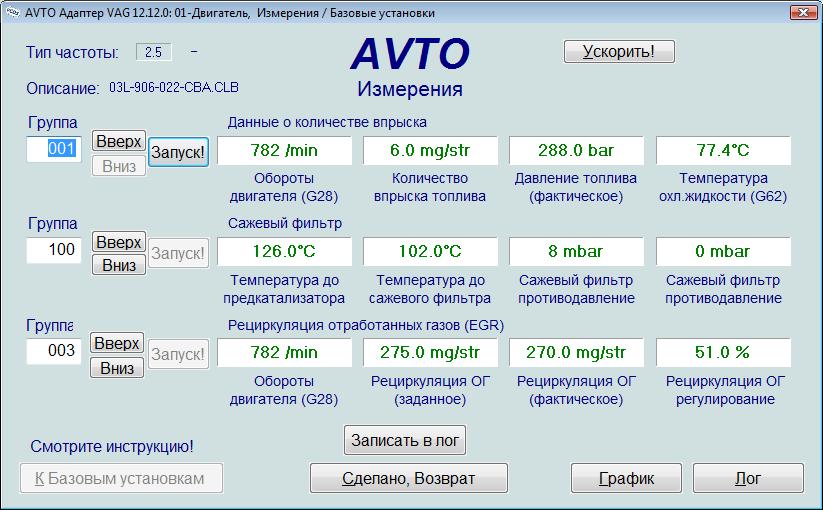

Когда DPF выброшен, то в 108 везде 0 стоят всегда. И не важно на месте ли физически DPF или нет.
А в 106 значения идут все, кроме кол-во соженного топлива. Там 0 стоит. А пробег 2550км постоянно стоит и время 3600м или типа того.

jzl, это что?
лог с противодавление или цифры НА ХОДУ. Кто меряет его на месте?![]()

100% !! Есть такая функция у VAS... при замене сажевого, сбрасывается сумма накопленной золы в 108-1 в ноль.
Тебе просто сделали эту процедуру...Или там было уже под самое "не могу" золы или просто, что-бы скрыть примерный пробег (так как по суммарной золе можно примерно... определить пробег, примерно !!)
Пока там (108-1) ноль у тебя.... через примерно 12 000 км там появится 9 !!!
P.S А вот сколько там реально золы и вообще состояние сажевого по забитости - надо снять лог противодавления по этой методе.
Лог 001 -008-100 групп
В обычном ручном режиме. Трогаешь с первой, потом вторую, потом третью, а затем четвертую. А с 1000-1100 давишь в пол, только не в кик даун, и до отсечки. Отсечка примерно на 4800...5100. Дальше он сам переключит на пятую.
Это для DSG, для механики проще... 4-ю, педаль в пол и до осечки
Будет примерно понятно, насколько забит сажевый.

Так какую передачу надо включать для снятия логов, вроде всегда на третий записывали?
