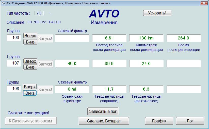

    Вот собсна такой огород у меня. Похоже, что ДПФ программно отключен, но физически его не вырезали. Выхлоп чистый, пахнет так же как и у машин с ДПФ. Егр тоже работает похоже
    всё ещё на Passat
  17. #8417
    Где он у тебя выключен, если у тебя регенерация была 130км назад? О чем ты вообще? Сажа на месте. Просто скинули счетчик сажи, обнулили так сказать. Причем фильтр в гавно у тебя. За 130км пути при расходе в 5л, это трассе проще говорят фильтр 6,3 факт. Он мертвый у тебя.
    Скинули счетчик для скрытия пробега на 90%.
    И вообще глянь счетчик перепрошивок ЭБУ.
    У меня он уже 2 стоит. Первый раз Леша шил, когда Петр делал чип + ЕГР, а второй раз, когда Леша сажу выключал.
    ЕГР активен.
  18. #8418
    03.05.2007
    6,318
    Получено: 176
    Отправлено: 76
    Где посмотреть?
    фильтр 6,3 факт
    Сколько предел?
    То есть я правильно понимаю, что всё-таки ничего не вырезано, и не отключено программно, а только сброшен счётчик?
    всё ещё на Passat
  19. #8419
    Цитата Сообщение от jzl Посмотреть сообщение
    Где посмотреть?
    Доп данные по блоку, адвансед айди.
    Сколько предел?
    В 107 группе пределы. 24 это начало регенерации. 39 уж не помню что, типа последняя аварийная или еще что-то, в SSP глянь. 45 это the end.
    Я тебе об этом выше написал.
  20. #8420
    03.05.2007
    6,318
    Получено: 176
    Отправлено: 76
    COOLLER, всё? Пора вырезать? Сколько ещё можно поездить в таком состоянии как есть?
