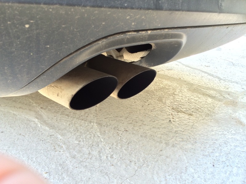

    Поменял пассат с пятого на шестого. Двигатель СВАВ 103КВ 140Л.С WVWZZZ3CZAE058177 по комплектации вроде без сажевого. Подскажите какое лить масло 505.01 или 507?

    А какой должен запах быть? Машина покупалась предыдущим хозяином в салоне и говорит что комплектация для России идет без фильтра, как узнать точно есть он или нет?
    Это ответ был... НЕ тебе
    А внешне видно по закопченой трубе. С сажевым труба всегда чистая, без сажи вообще.
    По запаху.. так не скажешь.. надо нюхать Может кто и объяснит...
    Ну если покупалась в салоне в России, то ИМХО без сажевого есс-но....

    По умолчанию Камазом пахнет б
    камазом пахнет без фильтра. а такинадичие можно увидеть визуально.

    Камазом вроде не воняет, но запашок какой то присутствует Внутри трубы есть немного сажи и вот как выглядит бачек после турбины

    это каталихатор, сажи нкт!
  14. #8214
    19.05.2013
    калининград
    нкт это нет?
  15. #8215
    да
  16. #8216
    17.02.2009
