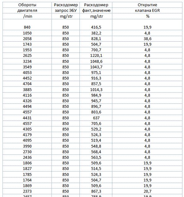

    Подскажите, на CBAB удалён сажевый, в какой группе глянуть отключен ли ЕГР?
    003.
    Расход воздуха через ДМРВ должен быть в районе 450-500мг/такт, такая большая дельта из-за температуры впуска. И тактовка клапана в 4-ом поле должна быть 100%. 3-ое поле или 2-ое, в одном из них расход воздуха фактический, а в другом лимит по карте EGR. Обычно там 1200-1300мг и оно не меняется.

    003.
    Не совсем так обязательно.. постоянно 100% . Вот (кстати делал Пётр на B5+ AVF отключение EGR), я кстати, спрашивал у него, почему "тактовка" меняется..? Ответ Петра.
    "....Программное отключение системы ЕГР - это увеличение запроса по воздуху.!!!!
    Диапазон клапана 0-20% это полностью закрытый клапан,
    диапазон клапана 80-100% это полностью открытый клапан
    На CBAB там тактовка немного по другому.. 100% - ЗАКР, 0% - ОТКР ( просто сменили показания скважности, как было на B5 на обратную величину, степень заполнения).. Но смысл тот-же самый.
    Вот табличка 3-й группы с откл. EGR ( это на AVF B5) для примера. И тактовка "гуляет" от полностью закрытого клапана (4.8 %), пока реальный не превысит заданный (написанный в чипе.. в данном случае тут это 850)
    P.S Я так понял, что программное откл EGR ( в данном случае, как делал Петр) - это просто выставить ВЕЗДЕ в карте EGR - фиксированное заданное значение !! ( в моём примере это 850 mg/str).. и ВСЁ!!!
    И продублировать потом заглушкой, что-бы исключить проход газов, когда тактовка всё-таки немножко... чуть-чуть пытается вмешаться..
