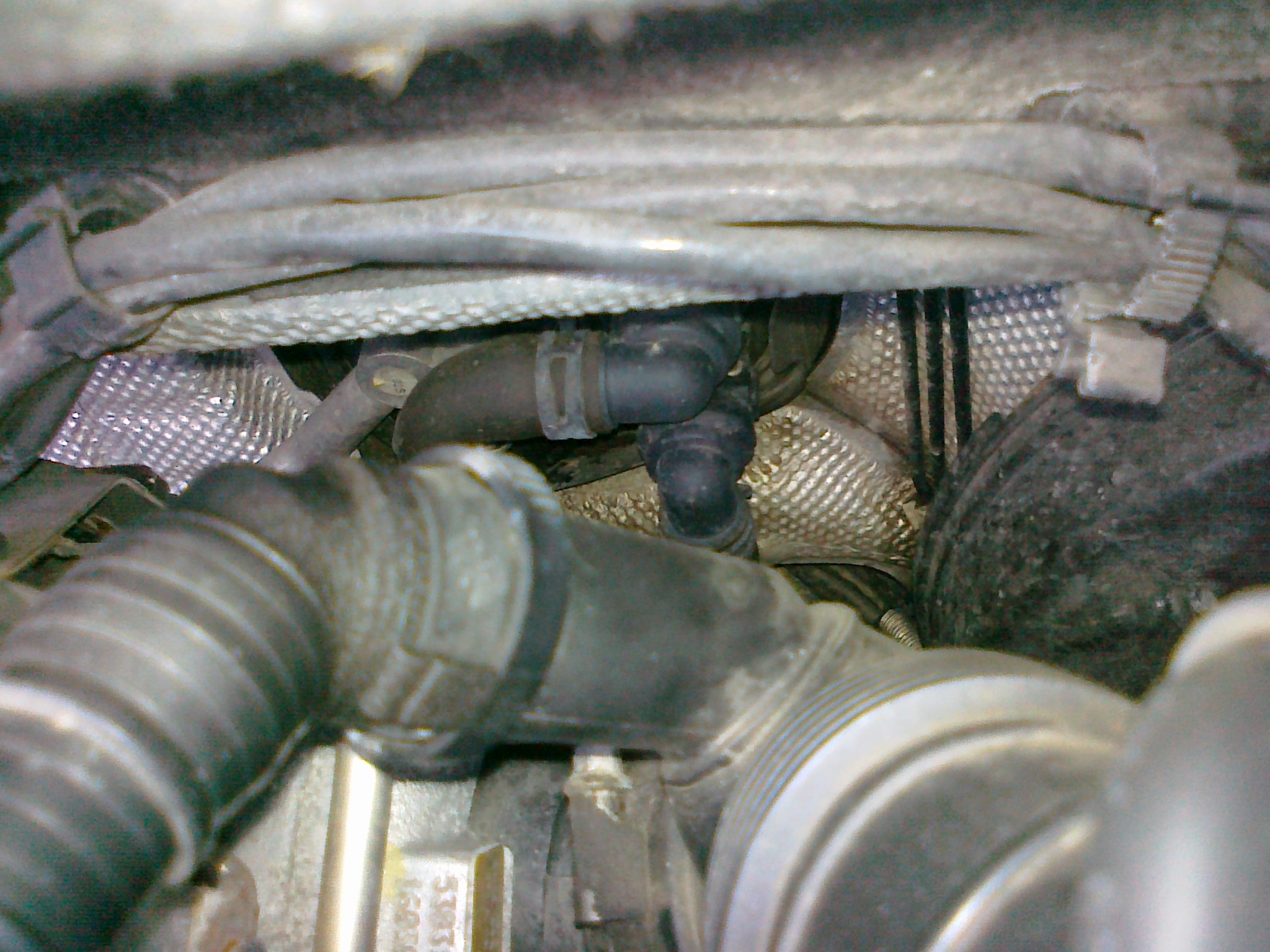

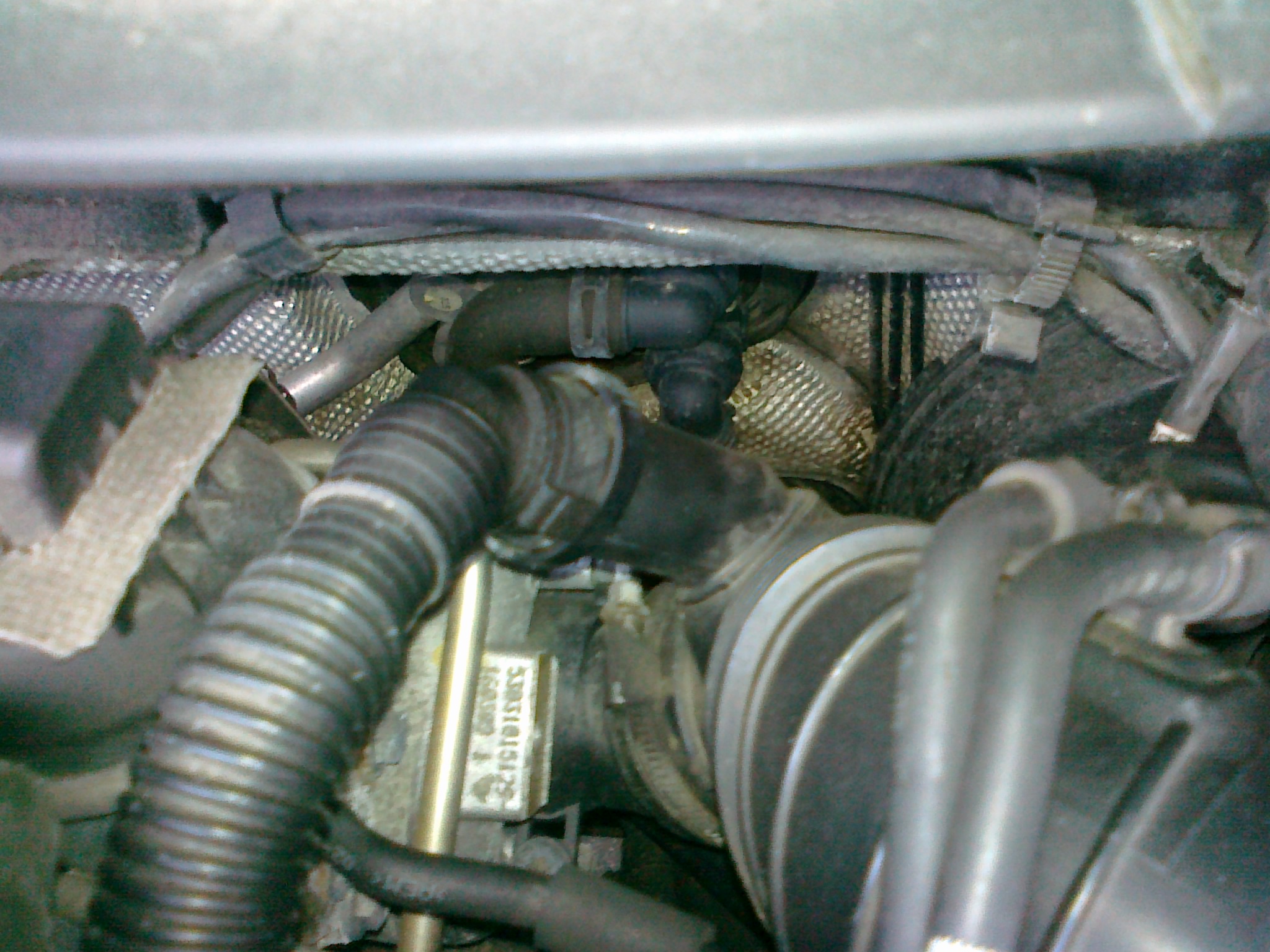

    Vasilich, Я тут попробовал вставить топливную трубку в резиновый переходник. Честно говоря без масла я дальше, чем на 3мм не смог вставить. Потом еще секунуд 20 вынимал. Там настолько плотно, что хомуты нефиг не нужны Почему тебя еле-еле держалось ХЗ
    Не могу найти штуцера на отопитель 18-18мм. Нет в Экзисте их. Почему-то нет ни одной поставки Только в автоклимате по космической цене в 360р

    Vasilich, Вот где у нас печка
    Подлезть можно...но жутко неудобно

    Вот где у нас печка
    ... я и не сомневался! Точно в том же месте, что и у нас, на BMR/BKР...
