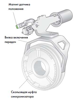

    Конструктивно выполнено так.. Подавая давление в левый или правый цилиндр, перемещается вилка включения передачи.
    Эта вилка перемещает СИНХРОНИЗАТОР соответствующей передачи для её включения.
    На этой вилке закреплён магнит для датчика Холла (G487, G488, G489 и G490... для каждой вилки, соответственно свой датчик. 4-е вилки,4 датчика)
    Магнит ходит туда-сюда.
    Пример вилки включения 1-3 передачи.
    ИМХО эти значения перемещения магнита (от датчика Холла) мы и видим в 16-й группе !!
    И логично, что перемещения эти - это то-же самое, что и перемещения синхронизаторов !

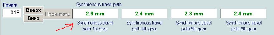

    А вот уже в 17-й и 18-й группах это ИМХО !! ИМХО !! - типа добавочное значение перемещения самих синхронизаторов после входа в зацепление!
    1-ю передачу рассмотрим по Кулеровским картинкам..
    Например.. сигнал подался на вкл 1-й передачи. Давление в цилиндр, поршень с вилкой вправо
    16-1. Типа вилка пошла... бодро, пока ничего ей не мешает. Проходит 8.5 мм вместе с синхронизатором и начинается "контакт".. скорость перемещения падает и ... типа пошёл отчёт рабочего хода самого синхронизатора !
    См. тут 18-1. И еще 2.9 мм продолжается ход вилки, но уже так сказать это рабочий ход синхронизатора.
    И в сумме получается для 1-й передачи ход 8.5 мм + 2.9 мм = 11.4 мм
    Так-же и с остальными...
    Для 2-й.... 8.5 +3.3 = 11.8 мм
    Не более 12.8 мм, как вроде написано в ТТ. Можно и для остальных померять, включив соответственно их..
    Такой вот результат "шума работающего мозга" с утра... от безделья !
    Повторяю, это личное предположение !!

    А что делать с теми значениями что в минусе? Или складываются все по модулю?
    Конечно по модулю.. плюс и минус - это направление движения.. В одну или в другую сторону.
    Ну там где плюс в 16-й группе, и в 17 или 18 тоже должен быть плюс, и наоборот. Движение-же в одну сторону идёт.
    Тогда у Ладьяка за 15 переваливает в нект.случаях
    Ну если по этой теории, что мне "пришла в голову".. то да, это перебор
    Хотя он делал замеры на выкл машине. ... Может в этом ньанс
    Но есс-но, это предположение, основанное на конструкции узла и датчиков перемещений. Без претензий на истину.
    P.S А попробуй снять эти параметры, скрины на разных передачах... 16 17 и 18 группы !
    Для каждой передачи - свой скрин этих групп. А то теории строим, а данных кот наплакал.
    Может там всё НЕ так !!

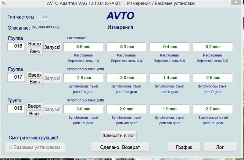

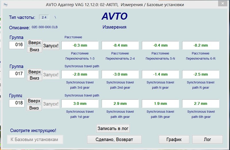

    Ну давай завтра. Интересно как у кого
    Ваня как и обещал!
    Коробка MFM DSG-6
    1. Показания в положении селектора P, коробка прогрета до 89 градусов.
    2. Показания в положении D, температура коробки таже.
    Ну и пробег коробки. Кстати по приборке на 4000 км больше.
