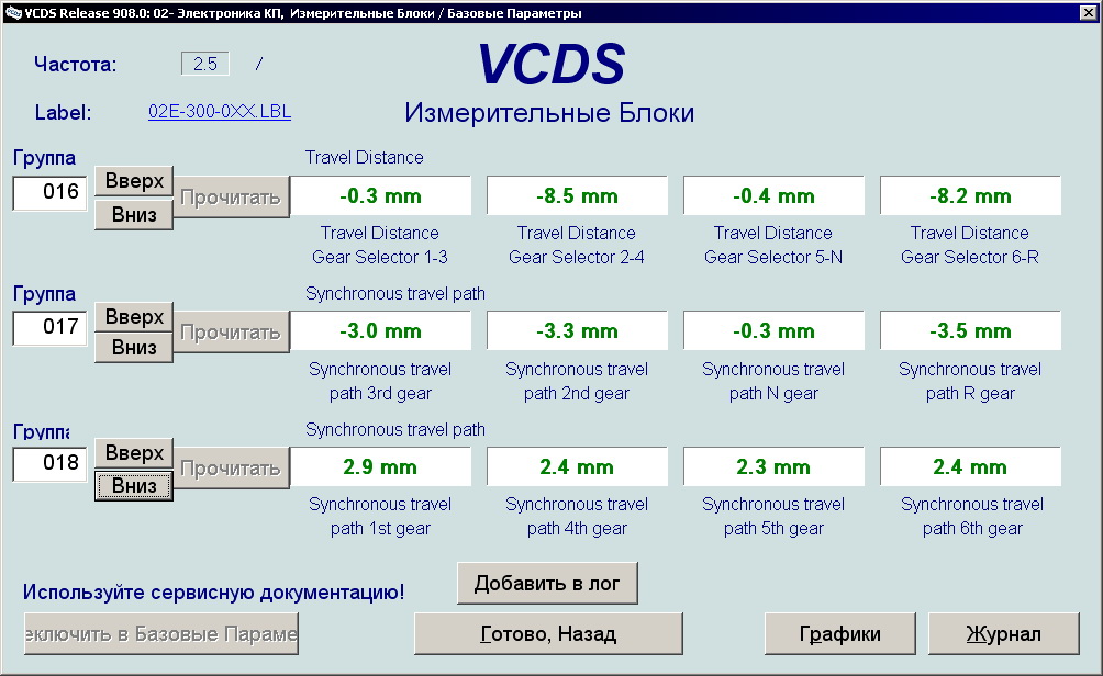

    Интересно стало в общем-то.
    Ну туда я еще не лез..!
    Но вот что из теории.....
    16 группа это ходы сервопереключателей
    16-1 ... 1-3 передача
    16-2 ... 2-4 передача
    16-3 ... 5-N передачи
    16-4 ... 6-R передачи
    Их значения...
Размер: 49.5 Кб Название: 016-2.JPG
Размер: 58.0 Кб Название: 016-3.JPG
Размер: 54.8 Кб Название: 016-4.JPG
    17 группа - Ходы синхронизаторов
    17-1 ... 3-я передача
    17-2 ....2-я передача
    17-3 .... N
    17-4 .... R
    Значения.. от -2мм до +3.5мм N - свободный, free
    18 группа... то-же самое, что и 17-й, только 1, 4, 5, 6 передачи
    Какие мысли господа?
    17-4 Ход синхронизатора R (задней передачи на пределе..)
    Остальное вроде как в норме
    Так там -3.5 как и другие
    Или ты про 16?
    Это в P.
  8. #7788
    Phaeton Аватар для kazbich2004
    27.09.2006
    26 RUS
    3,457
    Получено: 265
    Отправлено: 33
    3.5мм у тебя только в 17-4. Это ход синхронизатора задней передачи. Предел по ТТ там 3.5 мм
    В остальных 17 и 18 группе... меньше, чем 3.5...
    Попробуй в R поставить и посмотреть 17-4
    Возможно нужно смотреть именно ту передачу, которая ВКЛ в данный момент... хотя, может и запоминает последнее включение... типа. Стоит же там цифра 3.5 мм при P у тебя
    B6 2009/Variant 2.0TDI CR CBAB, DSG6 Webasto-TTVevo / 2-я АКБ /ACC+FollowToStop+Front Assist /Nivomat/ Alcantara+Full Electro / / TPMS/Chip ZIPtuning-stage1+DPF off +EGR off
  9. #7789
    Дошло. И чем это грозит это?
  10. #7790
    27.09.2006
    26 RUS
    3,457
    Получено: 265
    Отправлено: 33
    Или ты про 16?
    16 - это ходы сервоприводов... там у тебя все ОК ИМХО
  11. #7791
    Это износ сцепы?
    Что за ход синхронизаторов?
  12. #7792
    27.09.2006
    26 RUS
    3,457
    Получено: 265
    Отправлено: 33
    Хотя погодь !!!!
    там же диапазон должен быть..... -2 мм.....+3.5 !! А у тебя -3мм, -3.3мм в 17-й группе !!!!!!!!!!!!!!!!
    Это вроде как ВЫХОД за пределы значительный !
    Их значения...
    Нажмите на изображение для увеличения. Название: 016-1.JPG Просмотров: 1 Размер: 49.5 Кб ID: 119948 Нажмите на изображение для увеличения. Название: 016-2.JPG Просмотров: 1 Размер: 58.0 Кб ID: 119949 Нажмите на изображение для увеличения. Название: 016-3.JPG Просмотров: 1 Размер: 54.8 Кб ID: 119950 Нажмите на изображение для увеличения. Название: 016-4.JPG Просмотров: 1 Размер: 57.8 Кб ID: 119951
    А откуда такие кратинки, копался в ELSA не нашел такого?
  14. #7794
    27.09.2006
    26 RUS
    3,457
    Получено: 265
    Отправлено: 33
    Вот в 18-й всё ОК
    Это не с ELSA !
    COOLLER !!
    ИМХО у тебя в 17-й группе бардак !! Это синхронизаторы 2-й, 3-й, Нейтраль и ЗХ передачи..
    18-я группа с 1,.4.5.6 передачами НОРМАЛЬНО!

  16. #7796
    kazbich2004, чето ты не так нашел.
    Из инет с других авто:
    14:42:56 Group 017: Synchronous travel path
    -2.8 mm Synchronous travel path 3rd gear
    -3.1 mm Synchronous travel path 2nd gear
    0.0 mm Synchronous travel path N gear
    -2.4 mm Synchronous travel path R gear
    14:42:59 Group 018: Synchronous travel path
    3.4 mm Synchronous travel path 1st gear
    3.1 mm Synchronous travel path 4th gear
    2.5 mm Synchronous travel path 5th gear
    2.6 mm Synchronous travel path 6th gear
    и еще одна:
    14:34:25 Group 017: Synchronous travel path
    -2.5 mm Synchronous travel path 3rd gear
    0.1 mm Synchronous travel path N gear
    -2.6 mm Synchronous travel path R gear
    14:34:10 Group 018: Synchronous travel path
    3.2 mm Synchronous travel path 1st gear
    2.8 mm Synchronous travel path 4th gear
    2.4 mm Synchronous travel path 6th gear
  17. #7797
    Passat Аватар для shilo
    04.04.2007
    Россия, Москва, ЮВАО и САО
    1,724
    Получено: 58
    Отправлено: 25
    Что-то неправильно понимает.
    COOLLER, Вань, надо попробовать сделать адаптацию и показания должны поменяться.
    и еще одна:
    Это как понимаю до и после адаптации.
    Passat B6 Variant 2010 2.0 TDI CBBB (Chip+no EGR+no DPF by Ratkov) DSG-6 DYNAUDIO R-LINE SPORT-подвеска с ЗОНТиком от GutenVAG...VAG-COM 14.10
  18. #7798
    У тебя какие в 17 и 18 показания?
    Так смысл тот же. В 17 плюсы везде, а в 18 минусы.
