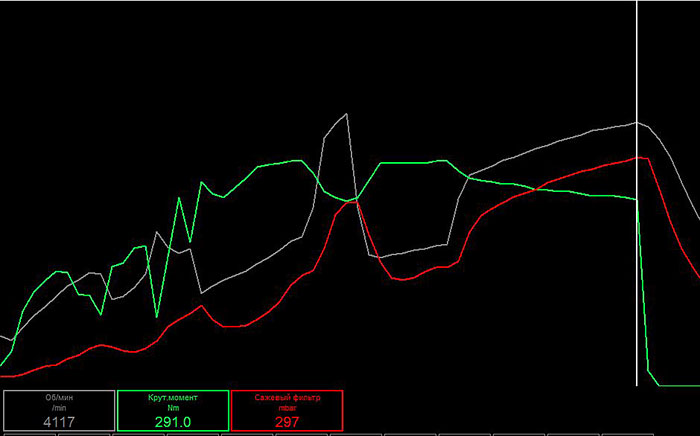

    на оборотах 4700 у него крутящий момент меньше 200нм уже. Там нет впрыска - поэтому нет и давления выхлопа
    Вот нашел у себя еще лог.. Педаль а пол !
    Видно чётко, что противодавление практически отслеживает обороты !
    Чем выше обороты - выше противодавление ! Момент уже падает, обороты растут и растет дельта давления !
    Тут противодавление у меня максимум около 300 mbar. В предыдущем, где писал про 218, там скорее всего свободная езда и дерганная... и есс-но педаль не в пол была.
    А момент...максимальный был на 2100...2200 об - около 350 nm, а вот противодавление там далеко не максимальное !! Всего 140...150 mbar!
    Это признак поношенного фильтра как бы налицо
    На новом такого не будет. Новый фильтр не создает такого сопротивления.
    У меня кстати почти полка противодавления была. От 4000 и дальше полка. Он не рос. В стоке вообще падал - это я точно помню. Пик был на 3800 где-то или 3900. После 4000 противодавление падало.
    Как бы много. У меня было на 4500 на 4-ой в пол 330мб. Но это чип CBBB и момент внутренний порядка 430нм. Оказывается у меня отличный фильтр был.
    Просто 0.3 бара на 140лс моторе - это много Хотя на 140лс моторе диаметр выхлопной системы меньше. 51мм всего. Может быть поэтому оно такое высокое.
    около 350 nm
    Отними от этого 55-60нм на внутренние потери и будет момент на валу Это так, к слову.

    Как бы много.
    Щас запостю в профильной теме...
    Может кто сделает такие логи... для сравнения.
    Ну это есс-но.. новый чистый еще
    А от 4000-х что не росло у тебя противодавление.. Проверить надо у себя. У меня тут только до 4100 обороты. Больше нет пока..
