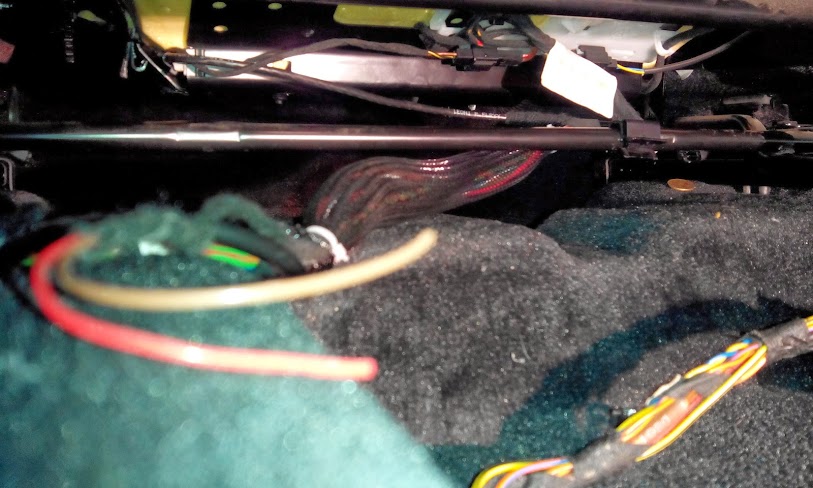

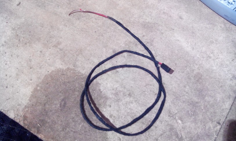

    немного сделал подготовку для инсталяции подсветки для задних пассажиров

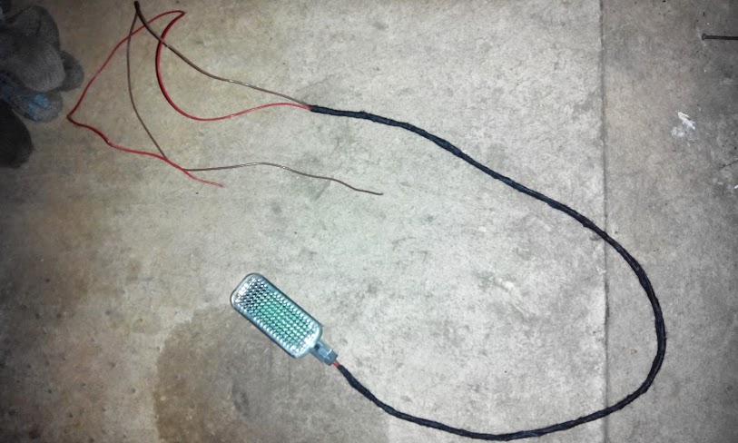

    с Андреем shilo на двоих был прикуплен комплект диодных плафонов и раздербанен на двоих . Сейчас в наличии есть плафоны и "хвосты" проводов от них.
    Для всяких действий с проводкой в дружественном Китае была приобретена тканевая изолента TESA.
    В начале пути, замотал "хвосты" в изоленту:

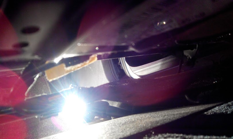

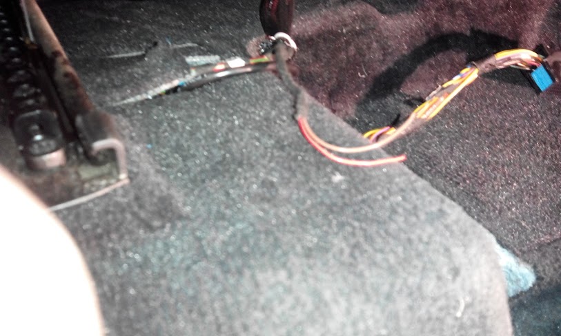

    далее прокладываем ее в каркасе сидухи и тянем к держателю колодок проводки для сидений:

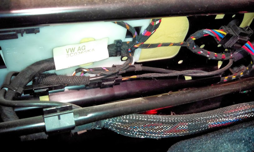

    1. пассажирское переднее сидение

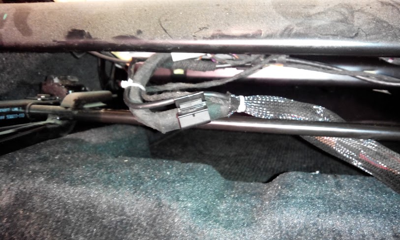

    сначала протащил "хвост" от места крепления плафона до разъемов на "дне" каркаса сидения
    и далее срезав встяжки (3шт), протащил вдоль родного жгута, затем все стянул новыми белыми стяжками (черных в запасе не оказалось )

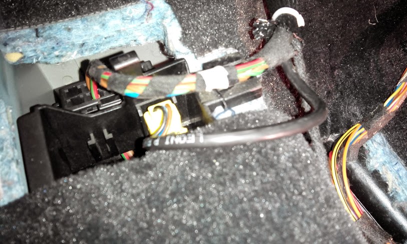

    вот колодки под сидением
    пока "хвост" останется здесь .

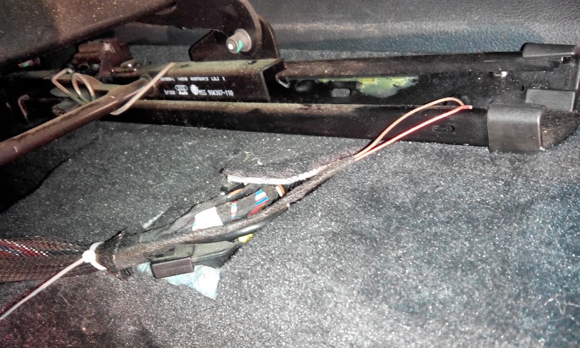

    2. водительское сидение.
    все тоже самое только фотки
    осталось прикупить разъемы и пины и доделать до конца
